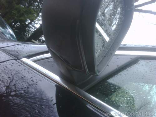

bei abgabe zum austausch der seitenverkleidung heute morgen hab ich nachgefragt und es wurde mir gesagt, dass das problem bei opel bekannt sei (ach was....) und man mittlerweile die gläser austauscht. scheinbar hat man begriffen, dass diese "spoiler" nicht den gewünschten effekt bringen, wenn man den aussagen mancher user glauben schenkt. 🙂
wie gesagt, meiner ansicht nach bringen die anderen gläser was. man wird aber sehen, wie es aussieht, wenn die salzbrühe wieder kommt. heute früh hatten wir 15cm neuschnee und ich bin mal auf heute abend gespannt, wenn ich ihn hole....

hab gerade angerufen....aaaaaaaaalso, die offizielle abhilfe ist das komplette spiegelgehäuse wie schon hier geschrieben.
bei mir haben sie quasi die inoffizielle version angewandt, frag mich nicht, wie sie das opelintern gelöst haben, da war nichts zu erfahren.
ergebnis: bei regennassen strassen merkt man einen deutlichen unterschied, letzte woche war es bei uns wiedermal salzig, da sehen sie aus wie vorher auch. da hilft dann nur die manuelle reinigung.... 🙂

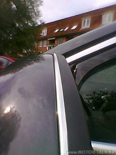

Moin Moin
also bin durch ein Zufall auf das Thema gestossen und mir selber war es garnicht so aufgefallen .
nun ich habe meinen INSI erst seit März 2012 aber davor auch Opel gehabt Asta H Vectra C usw.
nun habe ich doch gleich mal unter meine Spiegel geschaut und siehe da nichts von kleiner Kante null.
Gestern spzieren gegangen und einen weg über einen Großen Parkplatz genommen wo ich doch dass ein oder ander Auto mal so betatscht habeunter dem Spiegel und die 95% hatten alle eine kante.

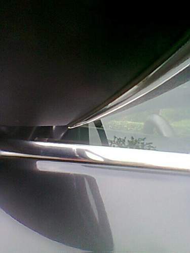

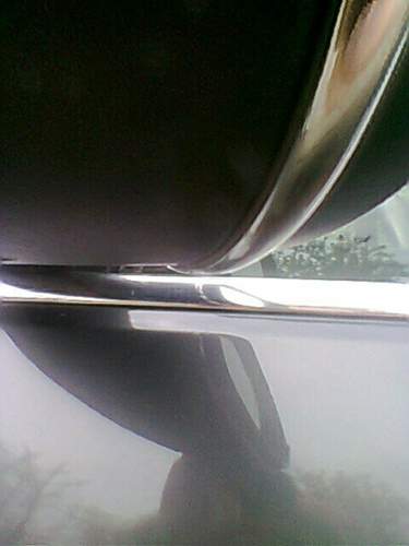

das mit der ATU sache ist auch gut nun habe ich heute mal meine Version Fertig gestellt und wollte euch die Sache nicht vorenthalten.
Sage aber gleich ich habe noch nichts getestet. dann noch zu vor gesagt ich habe die Wind und Regenabweiser drann iwe an all meinen anderen Auto´s auch. die sind geil für Hitzestau im sommer scheibe kann einen Spalt geöffnet werden und es komm KEIN Regen rein auch nicht wärend der Fahrt.
ich habe einen Chromzierstreifen genommen 3,5 mm und ihn trotz M3 Klebestreifen mit Sekundenkleber fixiert.sollte halten.
Passt wie ich finde Prima zu den Fenster Chromstreifen
bis dann Solo
siehe Bilder
Linker Spiegel
Links unten
Noch mal unten links
