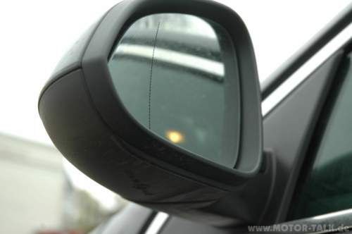

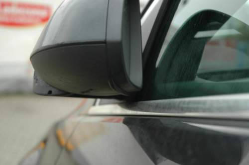

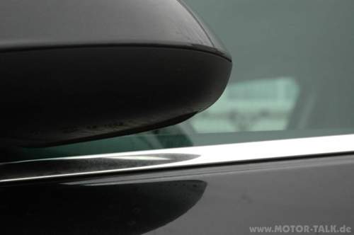

Moin moin,
so sieht mein (nicht verschmutzender Außenspiegel) aus.
Schöne Grüße
curzon
EDIT: OK, er ist ein wenig schmutzig - aber 4.000km nicht geputzt oder gewaschen... ;)
Insignia Außenspiegel

Hallo curzon,
danke für Bilder, wie alt bzw. seit wann hast du Deinen Insi?
Meiner ist Mod. 2010 EZ 10.09.09 hat diese Lippe aber nicht.
Es sieht so aus als könnte man dieses Unterteil vom Spiegel eventuell seperat nachrüsten.
Hat jemand darüber genauere Informationen?

Hallo curzon,
Meiner ist auch MJ2010, EZ 27.11.09, u.U. schon MJ 2010.25?
Schöne Grüße
curzon
