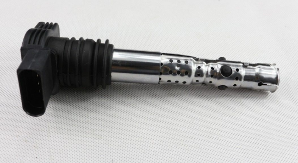

@Sachte schrieb am 9. August 2015 um 22:27:08 Uhr:
Die Spule mit der niedrigsten hatte gar einen leichten Ausfluss einer braunen Flüssigkeit, die aber wieder hart wurde. Ich schätze das ist der Schutzlack auf dem Spulendraht.
Wo kam das denn raus? War das Gehäuse der Spule irgendwo gerissen oder ganz unten am Stab?
Scheint der Lack wohl nicht so hitzebeständig zu sein. 🙄
Welcher Zulieferer ist das eigentlich?
Weder noch. Die sehen ja so aus (nur ein Beispielbild) Man sieht die Löcher mittig. Irgendwo da kam es aus 2 oberen bisschen raus
http://i00.i.aliimg.com/.../...-Coil-b-font-FIT-For-VW-Passat-font.jpg
Zulieferer gibts 3-4. Da weiß man nicht, ob man eine NGK, eine Beru, Bosh oder sonstwas in der Hand hält. Jetzt sind NGK drin (aftermarket)
