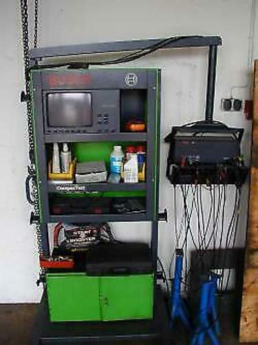

Ich kenn leider keine Freundlichen mehr wo es das alles zusammen gibt. Es sind eigentlich nur noch die Diagnosewerkzeuge vorhanden.
Das ist aber nichts Neues, hat sich bloß auf andere Werkzeuge verlagert. Vor 25 Jahren, zu meiner Lehrzeit, konnte auch kaum einer einen Vergaser richtig einstellen, wenn er nicht gerade am CO-Tester hing. Und wenn der nicht so wollte wie er lt. Lehrbuch reagieren sollte - Falschluft o.ä. - gab es auch die ganz großen Fragezeichen auf der Stirn.
Heutzutage wird halt blöde geguckt, weil man die Werte aus dem Computer nicht richtig interpretieren kann, früher die aus der Bosch-Schrankwand 😉.
