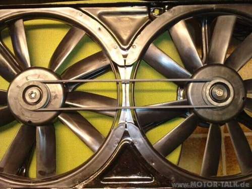

So, der neue Doppellüfter ist fertig. Gestern kurz die Roststellen lackiert, heut zusammengebaut und laufen lassen! Dazu hier ein kleines Video... Die 2 Netzteile sind parallel und leisten bei 14V ca. 13A - da ist dann Ende. 😛 Durch den neuen Riemen und das säubern/ölen läuft das Ding sehr gut.
Einfacher ist es allerdings, erst die Lüfterräder einzusetzen und dann die Rahmen aufzuclipsen! Andersrum ist es umständlich und wohl auch nicht richtig... 😁
Aber i-was fehlt immernoch zwischen Lüfterrad und Kühler - das schleift...

Matze, kannst du an deinem mal schauen wie das mit dem Abstand zum Kühler geregelt ist? Meine Naben der Lüfterräder schrappen an den Lamellen... Vill. die Aufnahmebolzen am Kühler bei mir zu kurz?

Unterlegscheiben nach Bedarf dazwischen setzen. 😉
Uncool... 😛
Dann dreh ich mir lieber Hülsen.
Greetz
David
Bei mir sitzt der platt auf dem Kühler und da schleift nix. 🙄
Der Kühler hat bei mir auch rundrum Plastik, dadurch ist der Kühlkörper nicht bündig mit dem Rahmen... außerdem stehen bei mir die Lüfter auch nicht über das Blech über.

Dave kannst du mal die Höhenunterschiede der beiden Lüfteraufbauten hier posten...dann weiß ich ob es eght oder nicht.
