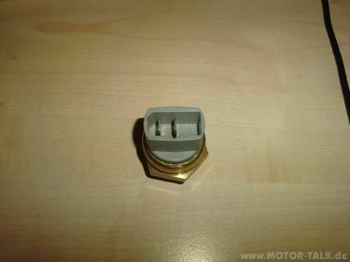

Hi Leute, habe noch ne Frage zu dem Thermoschalter für den Lüfter.
Welche Eigenschaften haben der schwarze und der braune Schalter? Mein Dealer konnte es bei meinem Baujahr nicht genau zuordnen - bei mir ist ein schwarzer verbaut. Von Wahler wurde dann auf einen grauen umgeschlüsselt.
LG
David
Schwarz 2-Pol: 95 - 85
Schwarz 3-Pol: 95 - 85 & 102 - 92
Grau sollte dem schwarz 3-Pol entsprechen.
Braun gehört glaube zum B4.
B4 hat andere Stecker und Temps.
Schwarz gibts zB auch beim B4 .. also drauf achten, dass der Stecker eckig ist (für'n B3).
Aber so wirklich 100%ig seh ich bei den Dingern auch nicht durch 😛
Zahlen entsprechen der Einschalttemp - Abschalttemp.

Meiner ist grau, 2-polig und wahrsch. für den B4. Vom Anschluss hab ich gar nicht drauf geachtet... Wofür haben wir eig. die Teilehändler? Wir müssen denen ja wirklich alles vorkauen - auch VW! 😠
David
P280111-21-580001
B4 ist richtig rund ... aber grau 2 polig hab ich auch noch nicht gesehen 😁
Der hat dann glaube nur eine Stufe 😛
Ich habe hier einen originalen in Grau liegen
VW 191 959 481 C, Made in Gerrmany by Behr. 😛
Schaltpunkte 95° und 102°
Hau rein, Dave. Gib dem RP Luft. 😁
Tante Edit sagt mir gerade noch 3-polig 😉

Das ist meiner:
Artikel
Temperaturschalter, Kühlerlüfter
Hersteller
WAHLER
Hersteller Artikel-Nr.
6020.95D
Technische Daten
Schaltpunkt [°C]: 95 / 84 °C
Pol-Anzahl: 2 -polig
Farbe: grau
Vergleichsnummern
AUDI: 191 959 481 B
AUDI: 321 959 481 E
SEAT: 191 959 481 B
VW: 191 959 481 B
VW: 321 959 481 B
VW: 321 959 481 E
VW: 321 959 481 G

Ich glaub ich hab meinen Lüfter, sollte er eine 2te Stufe besitzen, noch nie auf diese gehabt...
Ist meiner denn jetzt vom B4 oder B3? Klar ist, das er einstufig ist - was ja auch locker reichen würde... 😁
Der den Du von mir bekommen hast ist vom B3.
Du hast B3 und du hast auch einen vom RP .. denn die bekamen halt mitunter nur eine Stufe 😛
Ab wann's auch bei denen die 2. Stufe gab weiß ich net .. bestimmt wieder sowas mit Klima, AHK und/oder warme Klimazonen.
