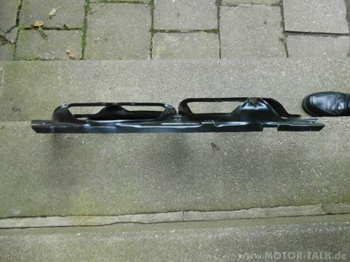

Was ich noch nicht raus gefunden habe, ist der Höhenversatz der Befestigungsebenen für die Lüfter bei allen Doppellüfterringen gleich?
Hier (357 121 201 G) scheint mir das viel weniger zu sein als bei dem Blech, was noch eingebaut ist. 😕

Denk dran an deim einen hängt noch ein dicker motor dran 🙂

Jetzt noch mal mit Bild:
Ist dieser Versatz bei allen Doppellüfterringen gleich oder kann es sein, dass mein Keilriemen nun nicht mehr fluchtet?

es gibt verscheidene Ausführungen...ausprobieren.
