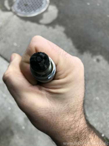

Hallo zusammen hoffe ihr könnt mich helfen mein Golf 5 .16 2005 jahrgang hat ein Problem und zwar beim fahren plötzlich kam die motorkontrollleuchte und ESP das auto fing an zu ruckeln Motor lief auch nicht schön ruhig rund und war kein kraft da dann habe selber die Zündkerzen auf geschraubt siehe da total schwarz und verrusstet dann habe gleich 4 neue Zündkerzen rein montiert und das Auto lief sehr gut bis ca 400 km dann kam wieder das gleiche problem wieder die Zündkerzen aufgemacht total verrusste und schwarze zündkertzen
was kann das sein
bin sehr dankbar um jeder hilfe und Tipp

Der läuft zu fett wie man an dem Kerzenbild unschwer sieht. Hauptregelgrössen dafür beim 102 PS sind Kühlmitteltempgeber, Saugrohrdrucksensor und Lambdasonde...der verbrauch dürfte auch erhöht sein oder ?

Tja dann hast du ja das volle Programm. Reinige bitte die Drosselklappe ( wenn ausgebaut danach Grundeinstellung machen mit VCDS !) Lambdasonde Vorkat! und Kühlmittel Tempgeber erneuern. Wie gesagt Das sind Haupt Regelgrößen für den Motor die großen Einfluss auf die Gemischbildung haben. Wenn die falsche Werte liefern kommt da genau sowas bei raus wie du es jetzt hast... Läuft zu fett da er viel zu viel Sprit einspritzt -> Schwarze Kerzen. Was natürlich auch den Mehrverbrauch erklärt.
Der 1.6er 102 PS ist ein echter Brot und Butter Motor and dem echt nicht viel drann ist an Mimik...aber Saugrohrdruckgeber/ Lambda und Kühlmitteltempgeber müssen Ok sein :) Naja Falschluft ziehen sollte er auch nicht. Das kann sowas auch verursachen wenn Unterdruckschläuche undicht/gerissen sind durch die Alterung.

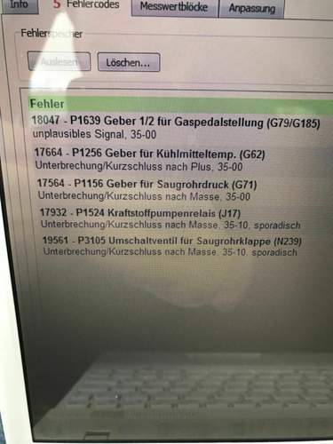

Themenstarteram 26. Dezember 2016 um 17:28
Hallo Golf3 Bastler vielen dank für deine Antwort
Ich habe noch das Bild von fehlerspeicher gefunden es sind noch diese Fehler im Speicher
siehe Foto
Besten dank
Img-6207
Themenstarteram 26. Dezember 2016 um 21:22
Hallo Golf3 Bastler
Hab noch eine frage wollte den Kühlmittel Tempgeber erneuern aber da bin mir nicht so sicher wo er genau ist
könntest du ungefähr beschreiben wo er ist mfg
Und da sag ich da ist nicht viel drann was kaputt geht aber das WAS kaputt gehen kann ist bei dir auch kaputt.
Saugrohrdruckgeber meldet ja auch einen Kurzschluss... Na herrlich.
Der G62 Tempgeber sitzt Rechts neben dem Öleinfülldeckel am Motor in dem Kühlmittelverteilergehäuse. Verfolge einfach den Oberen Anschluss vom Kühler zurück dann stösst du drauf. Ist von oben reingeschraubt.
Und das Umschaltventil für die Saugrohrklappe ( NEIN DAS IST NICHT DIE DROSSELKLAPPE!!!!!) spinnt wohl auch Zeitweise... Ich würde mal einen Blick auf den Motorraumkabelbaum werfen ob es da Kabelbrüche / abgerissene Kabel / gebrochene Isolierungen gibt)
Die angezeigten Sensoren haben aber laut Schaltplan keine Gemeinsame Masse oder Plus. Von daher kannst du davon ausgehen das die anzeigten Teile tatsächlich defekt sind. Dann schreibt man den Saugrohrdruckgeber auch gleich mit aufn Zettel. Relais Kraftstoffpumpe hat evtl Wackelkontakt / Kalte Lötstelle -> Beobachten. GasPedal ebefalls beobachten !
