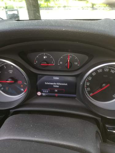

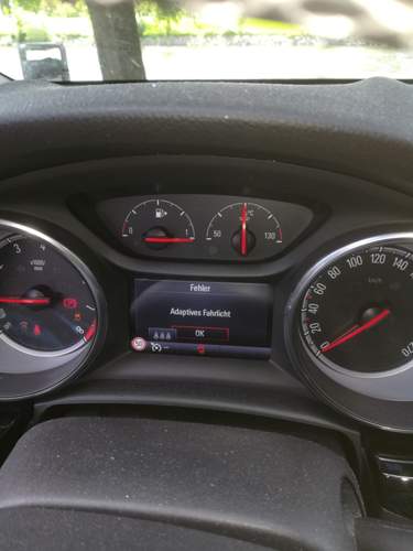

Ich hab mittlerweile eine monatelange Geschichte mit meinem Opel Astra K am Laufen, der de-facto seit Ende Juli nur noch in der Werkstatt steht. Alles hat damit begonnen dass plötzlich mein Astra K ST BiTurbo 160PS von 2016 in das Notfahrprogramm gegangen war mitten während der Fahrt. Also KI quasi tot, klein Blinker mehr usw. Ist bestimmt bekannt wie das aussieht. Daraufhin war es dann beim FOH, der aber nichts finden konnte.
Also Auto wieder zurück. Nach 2 Wochen dann das Problem mitten beim Fahren auf der Autobahn - echt uncool bei 120kmh nicht mehr zu wissen wie schnell man fährt keinen Blinker zu haben usw. Also wieder hin. Das Problem konnte wieder nicht gefunden werden. Jedoch kam nun neu hinzu dass das Auto plötzlich auch nicht mehr anging. Start Stop Automatik hat genau nichts gemacht, Elektronik wie tot. Kein Fenster ging mehr auf, die elektrische Heckklappe war tot, usw. Nach einiger Zeit ging es dann zum Glück wieder (ca 15min) und ich bin damit noch nach Hause gekommen. War also genau so schnell wieder weg, wie es gekommen war. Hatte wieder einen Termin beim FOH gemacht für den nächsten Tag. Als ich später am Abend noch was besorgen wollte war ich natürlich wieder so naiv das Auto zu verwenden. Resultierte darin, dass die Karre wieder beim Rückweg nicht anspringen wollte und tot war. Der ADAC hat irgendwie die Karre per Zufall wohl ans Laufen bekommen. Also erst einmal wieder nach Hause. Als ich dann am nächsten Morgen die Karre zum FOH bringen wollte war wieder alles tot. Dieses Mal aber so richtig. Auch nach zig Versuchen durch einen Bekannten, ADAC und Co sprang die Elektrik nicht mehr an. Musste dann mit dem Abschleppen zum FOH transportiert werden. Da stand der Wagen weitere insgesamt drei Wochen. Ergebnis: Wagen springt immer mal wieder sporadisch an, zeigt dann keine Probleme, aber ist eine reine Glückssache, ob er danach wieder angeht.

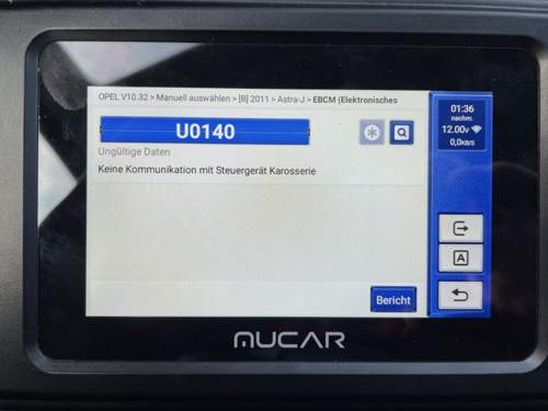

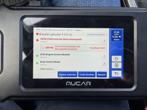

Beim CAN Bus sieht man einen Haufen Fehler von diversen Steuergeräten. Ganz vorne mit dabei das BCM. Der FOH war auch in Kontakt mit Opel. Sie haben diverse Dinge ausprobiert, insbesondere das KI mal getauscht ohne Besserung und das BCM probiert zu tauschen. Opel sei sich sicher, dass das BCM defekt sei und man dies nur tauschen müsse. Seltsam war jedoch, dass das BCM nicht anlernbar quasi war. Das war dann auch der Grund dass der FOH nach 3 Wochen die weiße Fahne mir gegenüber geschwenkt hatte und meinte, dass er da nichts mehr machen wird, weil er mir nicht helfen kann. Das Gerät, was man programmieren soll, lässt sich eben nicht programmieren. Echt unzufriedenstellend, dass der eigene Hersteller so etwas nicht hinbekommt.

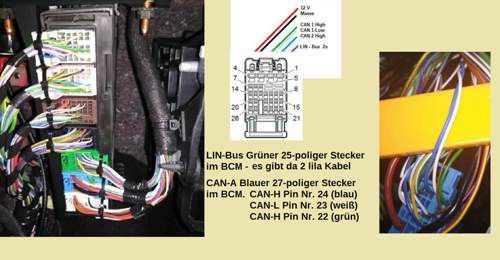

"ein" Steuergerät was CAN mäßig rummeckert deutet auf einen
Kommunikationsverlust mit einem anderen oder mehreren Steuergeräten hin,
meckern mehrere Steuergeräte wegen "einem" fehlenden Steuergerät rum,
ist es zum allergrößten Teil ein Kabelproblem .
Wenn man das BCM nicht auslesen kann oder Programmieren kann ,
würde Ich erstmal von einem Kabelproblem ausgehen,
aber Nie von einem defekten Steuergerät.

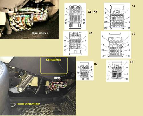

Hintergrund,Wasser-
Beim ASTRA J war das BCM "unter" dem Klima/Heizungsblock verbaut.
In manchen Fällen konnte es vorkommen
Das das BCM abgesoffen ist!
Grund -
A-Heizungskühler undicht
B-verstopfte Wasserabläufe vor der Frontscheibe
C-Zu viele Motorwäschen mit dem Kärcher und
dadurch wie bei Punkt B
Eintritt von Wasser in den Klimakasten
Laut meinen Info sind die BCM Astra J und Astra K
äußerlich identisch.
Beim Astra K sitzt das BCM am A-Holm
Fahrerseite innen ,ca knapp unter dem Lichtschalter .
Da dürfte ich noch Bilder von beiden Astra haben.
Mfg
@astra-k-fahrer schrieb am 2. Januar 2022 um 15:24:47 Uhr:
Grundsätzlich funktioniert das Auto ja auch sporadisch immer mal wieder. Also grundsätzlich muss es dann ja erkannt werden können.
Wenn der Fehler auftritt müsste man schauen ob ein Steuergerät nicht erkannt wird oder nicht kommuniziert.
Dann sollte die Spannungsversorgung und die Datenkommunikation mal geprüft werden.
