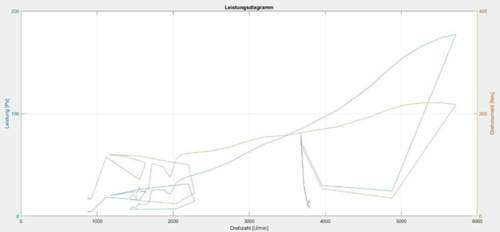

Also bei mir habe ich ein Diagramm erstellt. Ich kann den Fehler einfach nicht finden. Fehler Speicher ist leer. Wo kann der Fehler liegen
