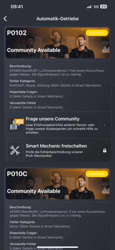

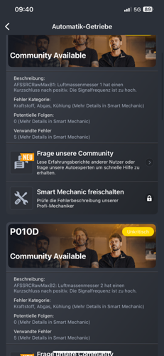

Fahre einen E-Klasse 350d W213 BJ2017 vor 2 Wochen ging mir die MKL an, habe es mit Carly ausgelesen und es war der NOX Sensor 2. Habe es bestellt aber noch nicht eingebaut. Heute habe ich aber gemerkt das wenn ich beschleunige es sehr spät schaltet also von 1-2 bei 3000 umdrehungen Motor schreit richtig..und das geht weiter bis gang 4 und ab 100km drücke ich das gaspedal komplett durch aber es passiert nichts bzw. dauert es ewig bis ich mal auf 120 komme.
Naja habe es mit Carly ausgelesen und hatte die Fehlermeldung Luftmassenmesser sendet falsche Meldungen an das Steuergerät Verschmutzung oder beschädigte Kabel. Ich selber habe an den Anschlüssen nichts entdeckt. Jetzt die Frage Auto springt an kein ruckeln wirkich gar nichts also es fährt auch aber ja sehr spätes schalten und keine leistung als ob es sperren würde.
Hatte jemand von euch mal soche erfahrung was denkt ihr?

Ich bin zwar kein Profi aber ich dachte mir vielleicht liegt es ja an dem NOX Sensor. Deswegen wollte ich das zuerst umtauschen. Ich habe mal Bilder hinzugefügt.

Bei dem Fehler scheint es der Luftmassenmesser zu sein. Fehler kann man aber nur mit Xentry zuverlässig auslesen. Meistens erwischt es noch den Differenzdrucksensor. Sollte es noch der V6 sein, kostet der Luftmassenmesser ca. 1000 €. Es ist ein Bauteil mit 2 Luftmassenmessern. Nehme bitte einen von MB ,da der auch funktioniert. Hatte 2023 das selbe Problem und habe einen vom Zubehör eingebaut zum Glück mit 3 Jahren Garantie. Er hielt nur 2 Jahre und wurde jetzt durch einen originalen nochmals ersetzt.
Nur noch zum Verständnis: Beim 213 V6 sind die Luftmassenmesser in einen Bauteil verbaut und können nicht einzeln getauscht werden.

Hallo und danke für dein Feedback.
Ja es ist ein V6 und bei mir ist aber links Fahrerseite noch der Originale von MB eingebaut und rechts ist einer von Bosch eingebaut also wurde dies wahrscheinlich einzeln ersetzt.
Dann ist es sehr wahrscheinlich der Luftmassenmesser. Wie geschrieben kann man die Luftmassenmesser nicht einzeln tauschen. Da wurde Pfusch gebaut. Der getauschte "zieht wahrscheinlich " Falschluft und der Turbo bekommt so falsche Luftwerte was die Sensoren merken und damit ins Notprogramm gehen.
Das Ding heißt Übrigens Ladeluftleitung. Aber aufpassen beim Kauf. Es gibt Sie mit 4 poligen und 5 poligen Stecker. Der 213 hat 5 polig.

Aber ich mein ich hatte noch nie den LMM getauscht also war der davor schon drin und ich fahre ihn schon seit 2020 also wäre doch vorher schon was passiert und nicht jetzt. Irgendwie habe ich das Gefühl das, dass NOX Sensor damit was zutun hat

Also kurzes Update NOX Sensor wurde ausgetauscht.
LMM habe ich bestellt von Bosch und angeschlossen nur eine trotzdem kam aber die Fehlermeldung -.-
Müssen beide ausgetauscht werden damit die Fehler dann verschwinden?
Weil obwohl ein LMM neu ist zeigt er mir trotzdem beide als Fehler an
Nochmals zu Verständnis
Beim 212 und Vorgängern mit V6 konnte man die LMM einzeln tauschen. Beim 213 ist das nicht mehr möglich, da die LMM mit der Luftleitung verpresst und verschweißt sind. Alles andere sind Bastellösungen.
