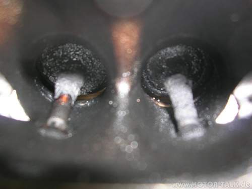

ich habe mich zwar schon mit der Suchfunktion befasst, möchte aber trotzdem mal in die Runde fragen wer hiermit schon mal Erfahrungen gemacht hat. Ich fahre mit meinem 2.0 TFSI mit 88tkm relativ viel Kurzstrecken und überlege den Ansaugtrakt zu reinigen. Wie schon öfters beschrieben, sollen die Direkteinspritzer sehr schnell Verkokungen an den Einlassventilen oder generell im Ansaugbereich ansetzen. Da die Einlassventile ja durch die Direkteinspritzung nicht mehr direkt mit dem Benzin in Berührung kommen, bleibt die reinigende Wirkung vom Benzin da aus und Rückstände setzen sich ab. Das Übrige leistet dann noch das Abgasregelventil, welches die Abgase teilweise wieder in den Ansaugtrakt leitet.
Gibt es eine Möglichkeit sowas selber zu reinigen? Mal abgesehen von den vielen Mittelchen die dem Benzin beigemischt werden, was ja meiner Meinung nach nicht viel bringt, habe ich da nicht viel gefunden. Möchte auch kein Vermögen für sowas ausgeben. Oder reicht es einfach den Wagen ein- bis zweimal im Jahr 600km zügig über die BAB zu schicken?

Also ich bin auch kein Fan von diesen Zusätzen 🙄 Das Problem liegt wohl auch an der Abgasrückführung beim TFSI 🙁 Hier mal ein paar Bilder von einem TFSI mit ca. 60.000 KM Laufleistung 😰

An dieses Zeug von Lambda habe ich auch schon gedacht, aber das reinigt auch nur die Düsen, Brennräume und was dahinter noch so kommt. An die Einlassventile (tolle Bilder Winkell, Danke) dürfte das Zeug nicht rankommen, außer mit dem BEDI Gerät (für 800€)🙁

wie gesagt einige werkstätten haben so ein gerät und die reinigung kostet dann ca 200 euro.
entweder in der werkstatt nachfragen oder beim hersteller der geräte ob der auskunft geben kann an welche firmen er geliefert hat

Ultimate 102, Ölwechsel alle 15.000 km, 36 km Fahrtstrecke auf Arbeit und das NWT sollten die Verkokung eine ganze Weile hinauszögern.
"Das NWT ist eine Leistungssteigerung bei der die Steuerzeit dahingehend optimiert sind, das eine maximale Füllung erreicht wird. Zusätzlich wird dabei Sprit und Zündung individuell exakt an das Fahrzeug angepasst. Neben der Auslegung auf maximale Füllung wird die innere Abgasrückführung auch auf ein möglichst geringes Maß zurückgefahren. Gerade bei den Direkteinspritzern führt dies zu deutlich weniger Ablagerungen in der Ansaugung und dem Brennraum."
Das einzige was langfristig hilft ist Ventile ausbauen und zu reinigen oder austauschen. Möchte nicht Wissen oder sehen was passiert wennn sich mal ein größeres Teil der Ablagerungen vom Ventil von alleine löst und in den Brennraum gelangt.

Fazit war, soweit, dass nur durch Einspritzen einer Lösungsflüssigkeit für Ölkohle der Sache nicht ganz beizukommen ist. Erst der Obstkernbeschuss hat das letzte Quentchen gebracht. Angeblich.
Nur, wenn Werkstätten zB nur den Beschuss mit Weichkernen vornehmen, dies wird bei geschlossenen Ventilen gemacht, kann der Ventilsitz ja gar nicht gereinigt werden. Also muss man korrekterweise beides machen und beten. Oder doch alles zerlegen. (Früher waren es defekte Ventilschaftabdichtungen, die VW's verkokt haben, aber da gab es deswegen keine ruckelnden Motoren.Liefen ja auch noch nicht so mager.)

Das waren keine Obstkerne, sondern ein Granulat aus Haselnussschalen. Die Ventile sahen nachher wie neu aus und der Motor lief nachher auch wieder tadellos. Also sollte das ausreichend. Verkokung sehe ich eher wegen Kurstreckenbetrieb, d. h. die Motoren werden entweder selten oder gar nie zwischendurch mal richtig unter Volllast betrieben. Mein Passat CC 3.6 z. B. hat bald 180'000 km drauf und kommt vorwiegend auf dem Arbeitsweg zum Einsatz (70 km hin und 70 km zurück). Er läuft unverändert wie seit dem Kauf mit ca. 80'000 km und bekommt nur Super Plus. Kein Ruckeln, kein Vibrieren und Leistung im Ueberfluss.
