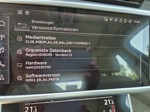

Bei mir gibt es den Punkt in der Auswahlliste für die Lenkradtaste. Mein Händler hat mir erklärt, dass sich Audi nochmal Gedanken zu der Thematik gemacht hat. Der Gong ist tatsächlich sehr leise, man hört ihn kaum, wie gesagt, leises Radio übertönt ihn. Abschaltung über Lenkradtast ist sehr komfortabel. Ich kann damit so leben.
Welches Modelljahr? Bei meinem EZ 11/23 ist das nicht in der Auswahl.
MJ 2024, Erstzulassung gestern

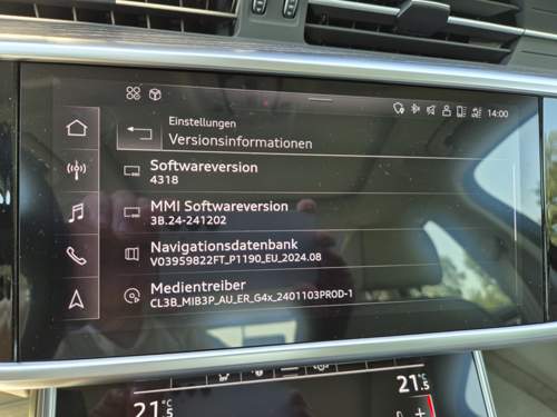

Dann noch Gratulation zum neuen Auto. Meiner ist auch schon Modelljahr 24, beim 23er ist das Gebimmelgedöns ja noch nicht dabei. Vielleicht lässt es sich ja updaten
Anbei meine Software-Versionen, vielleicht hilft's. Grüße

MMI Version ist 4014 - wie mein A6…
