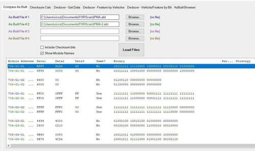

Im Menü ist die Verkehrszeichenerkennung aufgeführt, lässt sich jedoch nicht aktivieren. IPMA Modul und IPC habe ich mit einem Update versehen. Kalibrierungsfahrt für die Kamera durchgeführt. Alles soweit ok.
Ipma Konfiguration vorher gesichert und wieder eingespielt. Es erscheinen die 2 runden Kreise rechts im Tacho. Jedoch zeigt mir das KI an: "Verkehrsz. reduzierte Leistung, siehe Handbuch" Verkehrszeichen werden nicht erkannt. Dazu lässt sich jetzt der Fahrspurassistent nicht mehr aktivieren. Habe etwa 30min. Kalibrierungsfahrt gemacht, ohne dass sich der fahrspurassiistent aktiviert hat. Habe dann die vorher gesicherte Datei eingespielt, dann war die Fahrspurassistenz wieder da, jedoch die Verkehrszeichenerkennung wieder weg.
Schaue in der IPMA. Die zweite Datei ist nach dem Update mit sichtbarem VZE Kreis, jedoch ohne Fahrspurassistent, die erste .abt Datei von der original IPMA vor dem Update.
Kann jemand die Blöcke im Bild anbei zuordnen?
Hinweis: Das "G" ist eigentlich eine "0"

Du hast das Fahrzeug "manipuliert", sprich IPMA upgedatet? Klingt nach einem Fehlversuch...Hat ja nichts mehr mit Forscan o.ä. zu tun. Wird meistens von Käufern älterer Fahrzeuge verwendet um Funktionen neuerer Wagen nachzurüsten. Das Problem hast Du selber verursacht. Sorry, aber Dein Problem hat nichts mit diesem Thema zu tun.
Edit: Auch wenn es Dir nicht hilft: Am falschen Ende gespart, besser einen MK2 aus spät 2016 oder 2017 gekauft. Wenn Du den Wagen bereits seit Baudatum besitzt, ignoriere bitte meinen Post 😉
Fazit: Man kann auf ältere Hardware nicht zwangsläufig neue Software laden...
Mit der aktuellen Forscan Beta hat es jetzt einwandfrei funktioniert. Auch mit der "alten" Kamera. Jetzt läuft als parallel, wie es soll. Automatisches Fernlicht mit LED, Fahrspuren und VZE. War nur eine Sache des Bits und Bytes.
