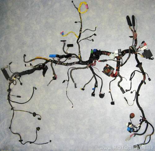

Hi Lars, meinst du den Armaturenbrettkabelbaum?
Hi Kurt,
ja den meine ich. Zumindest laut den Zeichnungen von dir geht der Kabelbaum zum Motorraum ja da ab oder? Oder ist der evtl. in den Relaiskasten geführt und liegt blind? Bin noch nicht dazu gekommen, die gekommenen Komplettkabelbäume aufzudröseln und mal da zu schauen. Ist einer vom Z22XE und einer vom Y26XE. Jeweils Design Edition.
Gruß Lars

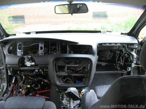

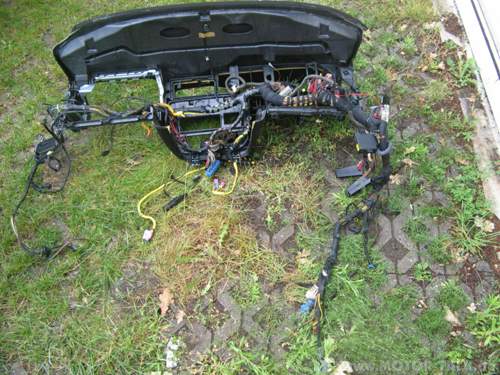

Hor mir auf, das habe ich alles bei meinem Feuerteufel in ähnlicher Art grade hinter mich gebracht.
Aber nach 5 Stunden war alles soweit erledigt, alle Leitunge und das Armaturenbrett waren wieder drin.
Jetzt noch das Lenkgetriebe (Er bekommt jetzt ne Servotronik) und den verschmorten BKV wechseln, dann kann der andere Motor endlich Platz nehmen.

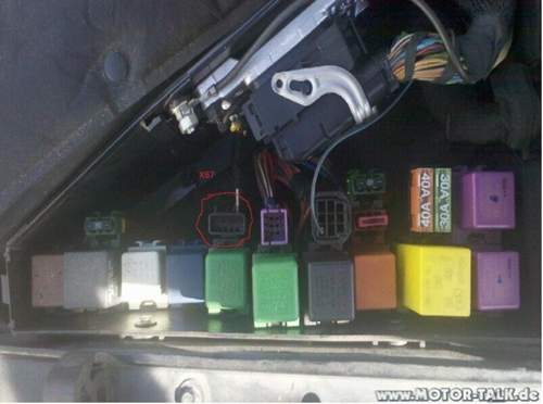

hab das ganze nämlich auch grad vor mir....sensor ist schon verbaut....mir fehlt nur noch
die brücke vom x67 zum eigendlichen wischersockel.....
anbei mal ein foto mit markierten x67.....hab ich mir mal bei Redfox ausgeliehen...
X67
Sensor ist seit kurzem auch drin (Hatte nen Riß, und hab dann gleich mit Vorrüstung genommen). 2 Relais sind auch schon bereitgelegt. Danke für den X67. Werd mal gucken, wenns bissel gemütlicher draussen ist. Versuchs dann in Bildern festzuhalten.
