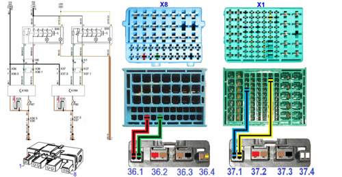

ich habe bei meiner Omi die vorderen Stoff-Sitze gegen voll elektrische Ledersitze (ohne Memory) mit Sitzheizung (ohne Airbag) getauscht. Die Kabel für die elektrische Verstellung und die Sitzheizung im Fussraum waren verlegt und sind an den Vordersitzen angeschlossen. Die beiden Sitzheizungsschalter habe ich besorgt und die passenden 3er Blenden.
Allerdings fehlt wohl der Kabelstrang für die Sitzheizung hinter der Mittelkonsole.
Da wo die Sitzheizungsschalter (links und rechts außen) eingesetzt werden, sehe ich keine Kontakte.
Hat jemand das passende Kabel in seinem Fundus ?
Geht dieses Kabel von den beiden Sitzheizungs-Schaltern zum Sicherungskasten ?
Hat jemand schon mal dieses Kabel nachgerüstet und kann ein paar Worte zur "Frickelei" dazu verlieren ?

Ich habe 3 Armaturenbrettkabelbäume zum schlachten (Teilespender Kabel) Wenn Du bis zum WE Geduld hast kann ich mal sehen ob die gewünschten Kabel noch drin sind und somit auch sagen wo sie hin gehen. Sie müßten aber meiner Meinung nach in den X1 oder X8 Stecker in der A-Säule unten hin gehen. Kabel kannst Du dann natürlich auch bekommen.

beim FL kenne ich mich leider nicht so aus, meines Wissens werden dort Schalter und Regler verwendet und die Verkabelung ist eine andere als beim VFL. Zusätzlich zum Stecker für elektrischen Verstellung der Sitzposition, der Stecker für die Sitzheizung, gibt es noch Stecker für den Airbag in den Sitzen. Wenn diese komplett verlegt sind zu den Sitzen und zu den Schaltern/Reglern und ein entsprechender Sitz vorhanden ist, sollte es funktionieren.

@nuesschen, ich habe nun nachgeschaut und kann dir berichten das ich in 2 Kabelbäumen noch die Kabel drin habe. Beide Kabelbäumen sind aus eine FL Modell. Die Kabellänge sollte kein Problem darstellen. Ich könnte dir die Kabel aus dem Kabelbaum auspinnen und senden. Vorher solltest Du allerdings in einem Schaltplan vergleichen ob die Kabel bei FL und VFL identisch sind. Alle Schaltpläne findest Du hier:
http://www.vectra16v.com/
Dort findest Du diese unter "Infos & Downloads"
Grob gesagt laufen die Kabel einmal zu folgenden Anschlüssen:
Lichtschalter
Sicherungskasten
X1 Stecker
X8 Stecker
Von der Sache sehe ich da keine großen Probleme auf dich zukommen
Gruß gatsch

Ist das korrekt so:
Stromlaufplan ab MJ 1994 = VFL
Stromlaufplan ab MJ 1999 = KFL
Stromlaufplan ab MJ 2000 = FL
D.h. ich guck mir die beiden Pläne für 1994 und 2000 an ?
Gruss Edo
Wenn deine Angaben im Profil stimmen ist der Plan ab MJ 1994 von Interesse. Ich habe auf die Schnelle keine Unterschiede gesehen. Einzig die Kabelfarben sind nicht alle gleich soweit ich das gesehen habe
