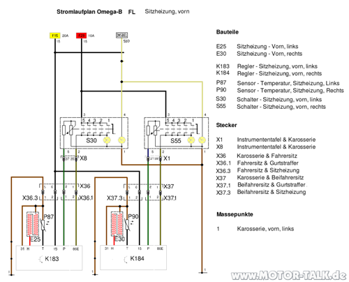

ich weiß, dass das Thema Sitzheizung schon bis zum Erbrechen behandelt wurde und ich ahbe auch schon eine Menge dazu gelesen. Dennoch habe ich ein Problem, das so wohl eher selten bisher aufgetaucht ist:
Nachdem meine Sitzheizung beim Fahrersitz nicht mehr ging, habe ich mir bei einem Sattler eine neue Heizmatte einziehen lassen. Eigentlich war abgesprochen, dass dieser mir die originale Matte drin belässt und eine Nachbaumatte dazulegt, damit ich den Temperatursensor der Original-Matte weiter verwenden kann (sollte ja wieder über das Steuergerät und den original Schalter bedienbar sein)
Leider war dieser Zeitgenosse offensichtlich völlig unfähig und hat die original-Matten herausgerissen, sämtliche Kabel incl. des Steuergerätes abgeschnitten und nur die neuen Matten rein gelegt. OK, immerhin sind diese i.O. und funktionierten letzten Winter mit einer notdürftigen verkabelung über den Zigarettenanzünder gut (was aber fürchterlich aussieht mit den ganzen Kabeln) 🙄
Nun will ich versuchen, die neue Matte mit dem Kabelbaum wieder in Verbidnung zu bringen (der Sattler hatte mir eine Hand voll Kabel mit dem Steuergerät in die Hand gedrückt) 😰
Nachdem ich nun schon einige Zeit vor den Kabeln verbracht habe und versuchte, die Kabel an Hand der Farben mit Hilfe des Schaltplanes zu identifizieren, bin ich bisher noch nicht ganz durchgestiegen.
Ich habe irgendwie noch Kabel "Übrig", die ich nicht zuordnen kann. Außerdem schein auch noch ein Kabelstück zu fehlen, das zur ausziehbaren Oberschenkelauflage führt (die dortige Heizung ist vorhanden, wurde nicht getauscht, scheint aber defekt (würde ich in dem Fall entweder noch ersetzen oder eben überbrücken) Was den Temperatursensor angeht: ich habe bei einem Händler tatsächlich noch eine originale neue Sitzheizmatte für diese Sitze erstehen können, die ich dann noch mit einbauen will, so dass dann wieder ein sensor da ist. 😁
Kann mir evtl. jemand Fotos zukommen lassen, auf denen die Verkabelung und Stecker zu sehen sind? Dann kann ich versuchen, die Kabel wieder so zusammen zu stricken. 😕
Aktueller Stand ist, dass alle Kabel bis zum Steckerterminal neben dem Sitz liegen, von da an fehlt quasi alles was die Sitzheizung betrifft. Die Kabel die ich bekommen habe sind alle samt ohne Stecker... das heißt ich muss neue Stecker installieren und dann mit dem ankommenden Kabelstrang verbinden. Da die ankommenden und abgehenden Kabelfarben nicht immer identisch sind, ist das ohne eure Hilfe ein riesen Graus!!!! 😕
Hoffe ihr könnt mir Helfen, damit ich kommenden Winter nicht mehr meine 100m Kabel zum Zigarettenanzünder liegen habe 😰

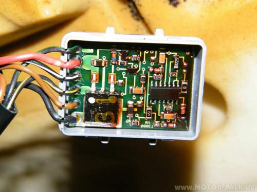

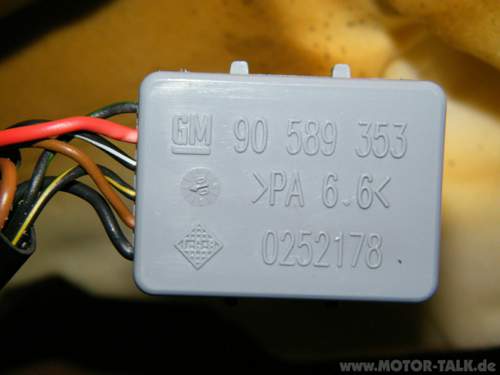

Die FL Matten sind über das ST-Gerät im Sitz in Reihe geschaltet geregelt.
Aber damit habe ich mich noch nie näher befasst.
Dscf1263
Dscf1264
Sitzheizung-fl-vorne

@Kurt: das Steuergerät auf den Bildern habe ich da, da hängen auch ne Menge Kabel raus, die halt nur keine Stecker mehr haben. So weit so gut. Die Frage wäre halt, wo die einzelnen Kabel nun hingehören.
Wenn ich mir dein drittes Bild ansehen kommt mir eine Frage: Du hast da die Verkabelung der Heizmatten aufgemalt. Sollen die beiden kleinen Matten in den Sitzwangen sein? War mir bisher nicht bewusst, dass da auch noch welche waren. Würde dann aber erklären, warum ich noch zwei undefinierbare Kabel da hab, mit denen ich gar nichts anzufangen wusste 😰 Dann fehlt aber in der Zeichnung noch die Matte der ausziehbaren Oberschenkelauflage. Die ist noch drin, aber anscheinend defekt 😠 --> wird dann halt gebrückt Ich habe dann also nur noch die in der Sitzfläche und in der Rückenlehne.

Es gibt ca .6-10 unterschiedliche Sitze und ebensoviele Mattenkombinationen.
Das war eine von denen.
Du hast doch die Stecker noch im Steckersammelhalter, oder?
Oder auf der anderen Seite.
Die Farben findest du über den entsprechenden Schaltplan raus.
Es kann schon sein dass ich auch die Matten in den Wangen hatte. Ich habe ja leider nicht gesehen was der alles rausgeschnitten hat.
ja die fahrzeugseitigen Gegenstücke der Stecker sind noch im Halter. Zum Glück. Es muss also nur der Kabelbaum des Sitzes wieder hergestellt werden. Die Zeichnung mit den Kabelfarben vom Steuergerät hat schonmal ne Menge geholfen.
alles Weitere werde ich nochmal inspizieren. Hatte mich halt die ganze zeit über zwei Kabelstränge gewundert, die mir separat gegeben wurden, also nicht am Steuergerät hängen. Es war jeweils ein Stecker bzw eine Buchse verbaut, die zueinander passen. Stecker war zweipolig, wobei auf einer seite auf den einen Pol zwei braune kabel geklemmt waren. Auf der anderen Seite dann nur noch eins. Ist aber gut möglich, dass das die Kabel von den Wangen-Matten sind. Dann sind die quasi übrig 🙁
Da sind die Matten doch drüber untereinander verbunden.
Schau dir dazu in der Linksammlung mal die Fotostrecke von Ommiman an.
Und wie gesagt, deinen anderen auseinander nehmen und schon weißt du wie es normal verdrahtet ist.
