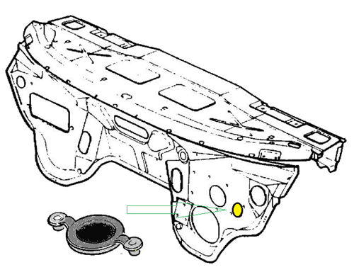

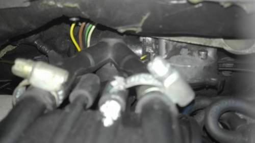

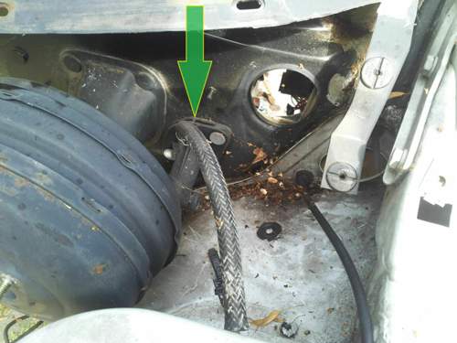

Danke Rosi aber wie ich das Kabel durch denn Inneraum in denn Motorraum ziehen soll ist mir nicht bekannt.
Aus denn Bildern sollte erkennbar sein das alle 7 Pins mit denn Farben verbunden ist wie es SNAB dargestellt hat

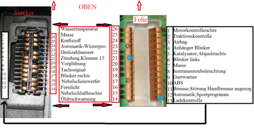

danke für die Infos - wer kann mir die Bedeutung vom blauen und günen Stecker sagen!
Im übrigen noch an alle schöne Weihnachten
nach Lage der Dinge wird es sich um Stecker X1 Grün und X8 Blau handeln.
Stecker Karosserie-Instrument

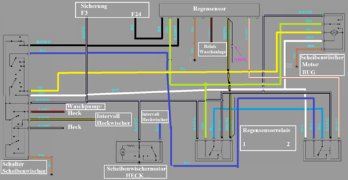

einen Schaltplan werde ich jetzt nicht Basteln der existiert ja schon ,
aber im Bild das,
worauf Du achten must,beim Betrachten eines Schaltplanes !
etwas zur Lage von Steckern z,B, in den anderen Bildern !

Stecker-x1-und-x-8
Karoseriekabelbaum
Insrumentenkabelbaum

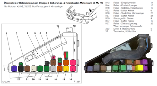

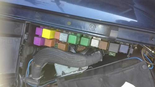

Danke rosi hast mir sehr geholfen mit denn Steckern , habe zusätzlich noch das gelbe Relais mit dem braunen ersetzt ,aber keine funktion, nun meine letzte Frage :
1.) welche Stellung der Wischerhebel
2.) muss das gelbe Relais ersetzt durch ein braunes werden da beide braune Relais schon an dem vorhergesehenen platz sind

Relais sollte Gelb sein ,Opel nr 93175483 bzw 6238627
Bosch Nummer: 0 332 209 142
mfg
