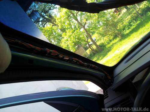

Ist im Kabelbaum der Innenleuchte drin gewesen. Da war auch der Anschluss für den el. Spiegel (ohen Memory), und aus dem Zweig kam auch der Strang für den Regensensor. Also IRL raus und gucken. Vorrüstung SD lag bei mir auch.
Gruß Lars
Das Loch der IRL wo die Kabel drin liege
Der graue Stecker rechts ist für den Sen
Verlauf Kabelbaum A-Säule
+2
Mach bloß genug Bilder davon.
Von den Steckern und in der Übersicht und mit der Lage.

reicht dir das so erstmal? Sind eigentlich die Bilder von der Memory-Nachrüstung..... aber dabei fiel mir das auf..

Geht so, mehr und übersichtlicher wäre schöner. 🙄

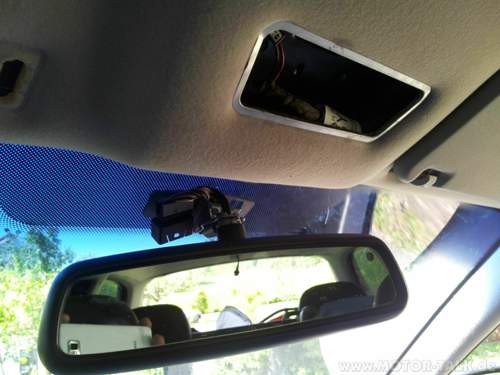

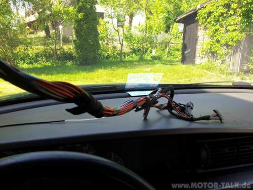

So leute, hab heute meinen Innenspiegel, Sensor und Abdeckung bekommen.
Hab mich also reingesetzt und Fix nach den Kabeln gesucht, bei mir waren die Stecker für Schiebedach, Innenspiegel und Regensensor auch da, abgebunden zur Beifahrer Sonnenblende.
Spiegel angeschlossen, aber leider war dieser erstmal ohne Funktion, also Fix nach den Sicherungen geschaut, und da ich ja kein Schiebedach habe, erstmal die 20A Sicherung reingesteckt, et voilà funktioniert! 🙂
Wenn die Kabel für Regensensor und so vorhanden sind... braucht man jetzt eigentlich nicht nur noch die Relais dann wechseln und fertig?
Hier noch n paar Bilder von den Steckern und dem Spiegel.
