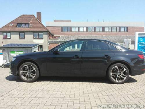

Ich habe bei meinem A4 jetzt nachgemessen. Er hat das adaptive Komfortfahrwerk.
Gemessen: unbeladen, auf vermeidlich ebenem Untergrund (Tiefgarage) mit einem Gliedermaßstab
vorne links vom Boden bis zur Unterkante des Radkastens, mittig am Reifen
sowie mittig am Reifen von Oberkante Felge bis Unterkante Radkasten
-71,5 cm / 14,3 cm
hinten links
69,8 cm / 12,5 cm
Auch wenn sicher eine gewisse Ungenauigkeit beim Messen und durch den Untergrund entsteht, ist zumindest offensichtlich, dass das Fahrzeug vorne mindestens 1cm höher liegt als hinten. Als wenn er nur hinten tiefer gelegt wurde.
Wäre ganz informativ wenn der ein oder andere bei Gelegenheit auch mal nachmessen könnte.

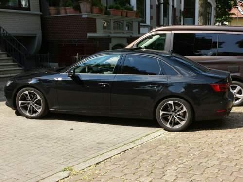

So sieht es bei mir auch aus. Ich finde das stimmig.

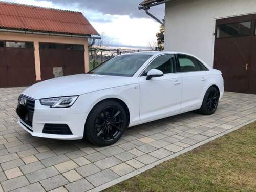

Ach herrje, da steht meiner mit Sportfahrwerk mit Dämpferregelung trotz 17" doch relativ satt da 😮
...ähnlich meiner mit Sportfahrwerk ohne Dämpferregelung 😎
Img-5452

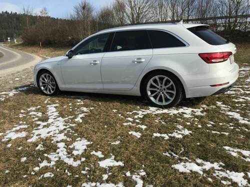

Ich bin auch mit dem (schwarzen) ProKit 30/30 von Eibach zufrieden (Dynamikfahrwerk).
Vorher
Nachher
Konntest du noch erkennen ob er sich mit der Zeit gesetzt hat?
Habe gerade die Winterreifen drauf..., werde ich bei Wechsel auf Sommerreifen mal gucken. Ich hatte mir auch gemessene Werte aufgeschrieben. Muss ich dann vergleichen. Gefühlt würde ich sagen, ein paar mm sind es noch geworden, aber keine 10!
eibach pro kit 30/30 mm
