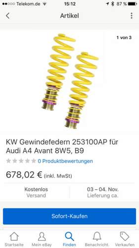

Hallo, hat schon jemand diese Variante von KW eingebaut? Finde ich eine Klasse Lösung für den Preis.

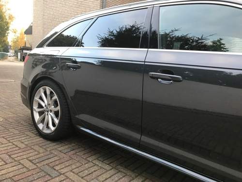

Ich hab sportfahrwerk mit dämpferregelung und jetzt eibach 30mm Federn drin. Das Auto ist nun 10mm runter gekommen, allerdings sind die Höhen immernoch unterschiedlich. Jedes Rad hat ein anderes maß. Die größte differrenz liegt bei 7mm
@ClockX
Hast du Bilder? Wo hast du sie einbauen lassen und für welchen Preis?
Fahrerseite ist höher als Beifahrerseite..
Hab zu den Federn gleich rundum 12mm Spurplatten pro Rad drauf. Dabei ist aufgefallen, dass hinten die Achse verschoben war, links war das Rad draußen, rechts drin.. die Achse wurde nun 3-4mm verschoben (das war das Maximum) und nun ist alles gut.
Das einbauen hat mein Kumpel gemacht, hat knapp 2 std gedauert, ohne dass wir ne Anleitung hatten.. ist echt kein Hexenwerk und Spezialwerkzeug wird nicht benötigt.
Wir haben vorne vom lenkgetriebe zur Koppelstange eine Manschette kaputt gemacht, ist minimal eingerissen, weil vom Achsschenkel die Schraube nicht dran vorbei wollte.
Hab das bei Audi beanstandet auf Garantie. Da die Koppelstange dafür ab musste, hat AUDI die Kosten für das Achsvermessen gleich mit übernommen..
Ich bezahl nun 2 Arbeitsstunden für das verschieben der Achse. Der Rest war für lau.

Schaut gut aus so.
