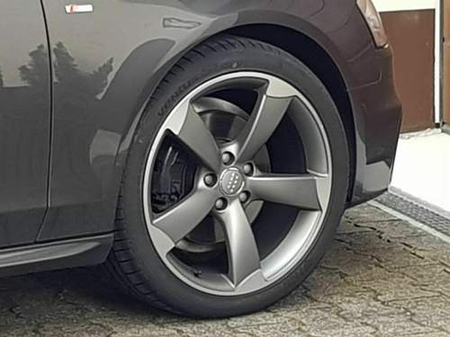

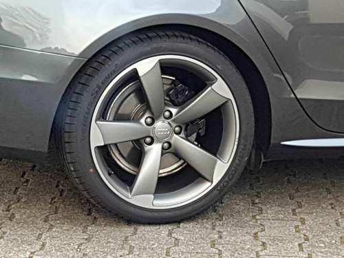

Hier einmal der direkte Vergleich des originalen Sportfahrwerks von Audi
und dem Eibach PRO-KIT. Die Bilder enstanden sofort nach dem Einbau.
Das OE Sportfahrwerk 20mm ist im Vergleich zum Pro-Kit nicht besonders
komfortabel. Bei hohen Kurvengeschwindigkeiten neigt der Wagen sich wesentlich
mehr als mit dem Pro-Kit. Das Kurvenverhalten ist mit dem Pro-Kit absolut
spitze.
Leichte Schlaglöcher meistert das Pro-Kit hervorragend und wesentlich besser als
das 20mm Ambition Sportfahrwerk welches etwas holperig wirkt. Auch im Vergleich zum
S-Line Fahrwerk ist das Pro-Kit komfortabler und weicher. Hab ich bei einem Freund
verglichen.
Optik natürlich keine Frage. Hier ist das Pro-Kit einfach besser. Vorn bin ich 16mm
tiefer gekommen. Hinten waren es nur 9-10mm.
Alles in allem hat sich der Einbau gelohnt und ich würde es jedem empfehlen der das
20mm Ambition Fahrwerk drin hat. Der Unterschied ist gravierend und die Optik
entspricht dem S-Line Fahrwerk. (ist sogar vorn wenige mm tiefer)
original Audi 8x18 ET 47 5-Speichen Stern-Design
Spurplatten vorn 15mm je Seite
Spurplatten hinten 20mm je Seite

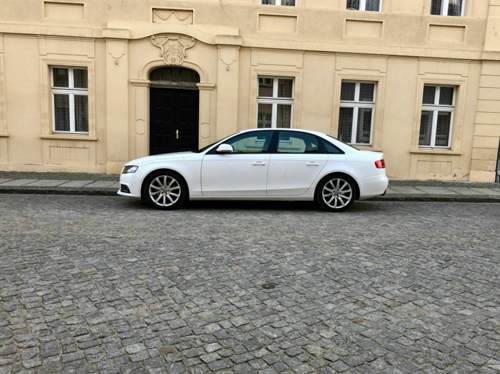

Ich wollte mich hier auch nochmal kurz melden. Ausgangssituation ist eine 1.8 TFSI Limousine mit Dynamikfahrwerk (1BA), welches heute durch das Eibach Pro-Kit ersetzt wurde. Beim Vermessen vor dem Einbau musste ich schockiert feststellen, dass die Unterschiede mit den Standardfedern selbst achsengleich enorm sind! HL zu HR 8mm Unterschied. Ansonsten ist auffällig, dass die Limo serienmäßig vorne 5mm höher war als hinten. Nach dem Einbau zeigt sich, dass die Abweichung an den Werksfedern lag. Links und rechts sind jetzt jeweils sehr nah beieinander, vorne sogar exakt gleich. Die Federn haben jetzt dafür gesorgt, dass er vorne wie hinten genau gleich hoch ist. Insgesamt bin ich jetzt erstmal "nur" ca. 15-20mm runter gekommen, habe ja einen der leichtesten Aufbauten. Gefällt mir sehr, sehr gut, ich hatte tierisch Angst er kommt zu tief. Der Komfort ist top! Und nix Hängearsch! Auf dem Bild sieht man es durch die Perspektive nicht so, aber er ist hinten auch wirklich nicht höher.
Noch sind die 17 Zoll Winterräder drauf, vielleicht bzw. bei Bedarf stelle ich auch gerne noch Bilder mit 18 Zoll Sommerrädern ein (Audi 10-Speichen Dynamik-Design).
Eibach Pro-Kit direkt nach dem Einbau

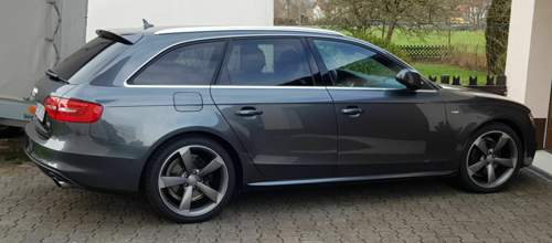

Jetzt werd ich mal unverschämt: Hat vielleicht jemand Bilder von einem FL Avant 1.8 TFSI quattro mit 30/30 Pro-kit, im optimalsten Fall mit 19" und 255er Bereifung? Das wäre echt Klasse

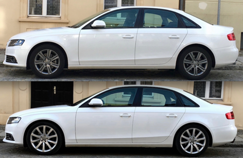

Wie angekündigt, Bilder. 1.000 Kilometer seit dem Einbau.
Eibach Pro-Kit nach 1.000km
17" Dynamikfahrwerk vs. 18" Eibach
Also je mehr ich über das Thema lese umso unsicherer werd ich welches Fahrwerk ich verbauen soll. Wenn ich mir mein Fahrzeug mit dem -20 Fahrwerk und Bilder von anderen Fahrzeugen mit -20 Fahrzeugen finde ich meinen schon sehr hoch, oder täusch ich mich?
Da das Pro-Kit für den Quattro ja nur 30/30 ist bin ich mir unsicher ob sich der Aufwand lohnt, was meint Ihr?

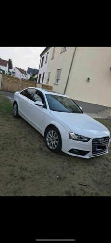

Hallo Zusammen,
wie der ein oder andere weiss bin ich von kurzem von einem e92 auf einen A4 B8 Facelift (Bj. 2012) 3.0TDI Front umgestiegen.
Natürlich fehlt mir nun das sportliche.
Ein Bekannter hat mir nun empfohlen Tieferlegungsfedern zu verbauen, sodass das Fahrzeug sportlicher wirkt.
Die 17 Zoll Räder würde ich wahrscheinlich für den Winter noch drauf lassen. Im Sommer dann auf 19 Zoll.
Welche Tieferlegungsfedern würdet ihr mir empfehlen sodass das Auto sportlicher wirkt.
Ich weiss leider nicht welches Fahrwerk ich verbaut habe.
Ich denke es ist das Standardfahrwerk.
