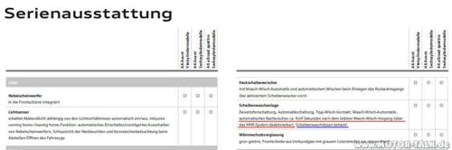

Original geschrieben von DVE
Hier noch der Auszug bzgl. der Serienausstattung (blau unterstrichen).
Interessant finde ich noch den rot unterstrichenen Text, wonach man im MMI das Nachwischen deaktivieren kann. War wohl so mal vorgesehen, wurde aber nie umgesetzt ...
Gruß DVE
Ist zwar kein Menüpunkt im MMI, aber wird während des Nachwischens der Scheibenwischerhebel Richtung Lenkrad gezogen, ist das Nachwischen bis zum Abschalten der Zündung deaktiviert
Gruß DVE
Serienausstattung-a6
Gruß DVE
Doch, mein Vorgänger (BJ 09.2007) mit dem ich 1 Monat lang gefahren bin, hatte diese Einstellmöglichkeit. Vom Kaufvertrag bin ich zurückgetreten wg. Arglistigentäuschung seitens Audi-Händler.
Mein jetztiger (BJ 08.2007) hat diese Einstellung nicht. Habe mir lange die Augen geriben... aber nichts gefunden :)
Das müßte man doch in STGR selbst umcodieren können? Das Nachwischen nervt ganz schön.
Gruß DVE
Original geschrieben von sigi290
... wird während des Nachwischens der Scheibenwischerhebel Richtung Lenkrad gezogen, ist das Nachwischen bis zum Abschalten der Zündung deaktiviert
Damit habe ich mich mal rumgequält ... man muß nämlich den Hebel innerhalb 10s nach dem Nachwischen ziehen!
@Widderru
Dann muß das mal mit einem späteren Modelljahr des VFL gekommen sein. In meinem damaligen VFL (BJ 2005) hatte ich diesen Menüpunkt definitiv nicht.
Gruß DVE
