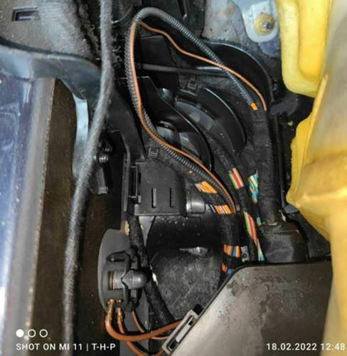

Nunmehr habe ich den ganzen Fahrersitz rausgebaut sowie die innere Seitenleiste und Verkleidung. Das war (für mich) gar nicht so einfach...
Der ganze Fußraum ist bis nach vorne nass, was man oberflächlich nicht merkt, weil der Teppich gut isoliert auf Schaumstoff liegt.
Das Leck habe ich immer noch nicht gefunden ... der abgebidete geriffelte Schlach auf Bild 3 ist übrigens *NICHT* der Wasserschlauch, sondern Isolierung/Schutz für den Lichtleiterbus.
Weiß jemand, wo genau der Schlauch gestückelt ist?
AUDI-A6_Fussraum-Fahrer_01
AUDI-A6_Fussraum-Fahrer_Vorne_02
AUDI-A6_Fussraum-Fahrer_unter-Teppich_03
Meiner hat dort eine Steckverbindung... Vielleicht haben sie bei mir Reste verarbeitet 😁

Ich seh schon... der ganze Teppich muss raus und der Schlauch verfolgt werden ... grrrr
OK, nun habe ich das Leck: es war ein geplatzten Verbindungsstück, verbaut im Fussraum des Fahrers unter dem dortige E-Kasten... unter dem Teppich war der ganze Fussraum nass und der Dämmschaum vollgesogen
Fast ein Wunder, dass es hier keine Kurzschluss gab !!

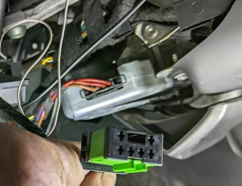

Eine Frage habe ich noch: Im Bereich des Fahrer Sicherungskasten hängt ein schwarz-gr?ner Stecker lose herum. Weiss jemand, was das ist oder wo der hingehört vyl. Foto?
Img-20220304-wa0002
Generell sind viele Sachen schon Kabelseitig vorbereitet... war bei meinem Solardach auch so- Stecker schon da aber kein Solardach (nur Glashubdach)
Kommt dann auf die Ausstattung an was dann alles gesteckt wird... is was nicht gewünscht, hängt der Stecker rum.
