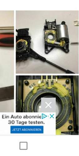

Hallo ihr netten Leute,
also ich habe mich dann mal dran gewagt... Habe den Motor ab und auf bekommen.. Das gelbe Zeug weg bekommen. Bis auf einen minimalen Rest. Zusammen gebaut... Gut die komischen Nasen sind echt Murks... Fast alle abgebrochen... Aber Deckel schließt dennoch sehr gut. Wackelt ncihts. Einzige von der Klappe hab ich eine von diesen vier Schrauben verloren..
Gerade konnte ich sie nicht sichten. Dann habe ich es gewagt... Dach zu, ging... Dach auf ging auch... Dann erneut schließen... Lautes Motorgeräusch und nichts passiert die Klappen gehen hoch aber sonst nur laut. Als ob er das gelbe Zeug vermisst... Gut wieder per Hand zugemacht... Schraube wieder geschlossen(also für die manuelle Bedienung)... Das einfahren der Haken ging elektrisch. Danach hab ich nochmal bis zur Hälfte aufgemacht und wieder geschlossen... Meiner Meinung nach war der Motor wieder leise.. Hab aber nicht mehr aufgepasst... War etwas enttäuscht.. 🙁..... Nun ja, mit meiner billig Software dann Fehler ausgelesen, sind auf einmal mehrere... Morgen hab ich einen Termin bei meinem Codoerer... Nutzt das jetzt noch was??

das gelbe Zeugs ist Fett für die Zahnrädchen und das sollte es auch bleiben. Man soll nur das Fett auf der Schleifbahn entfernen.
Schau mal nach ob das Gehäuse aufgebrochen ist, das war bei mir so (wegen den abgebrochenen Nasen) und nachdem ich das Gehäuse mit Kabelbindern geflickt habe lief es wieder.

Hey, das Gehäuse ist nicht aufgebrochen.lediglich die Nasen sind fast alle abgebrochen.. Auf den Bildern der Anleitung war alles gelb weg gemacht worden..ich brech zusammen, hab mich ja gewundert warum alles weg muss, aber jetzt brauch ich mich nicht wundern, wenn der Motor laut ist.. Kann ich dann wieder Zeug drauf schmieren? Was nehme ich dafür?
[Von Motor-Talk aus dem Thema 'Verdeck öffnet und schließt nicht' überführt.]
die Zahnrädchen sind aus Kunststoff, wenn ich mich recht erinnern kann, ich würde da technische Vaseline drauf machen aber nicht zu viel sonst landet das Zeug wieder auf der Schleifbahn.

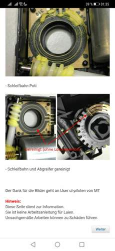

Okay. Danke Atomickeins. Schleifbahn, ist das diese Platte Kupferscheibe.? Reicht es aus dann diese Kugel zu fetten oder auch diese weiße 'Stange'?
Foto ist hier aus dem Forum.
Aber das was da alles gelb ist, habe ich fast vollkommen entfernt. Woanders sind auch Bilder sichtbar gewesen, wo alles gesäubert war... Aber :wo bekomme ich diese 'technische' Vaseline her?

Anbei ein Bild aus dem Forum hier...

Ich habe die 'Kugel', "Stange und die platte Scheibe gesäubert. 🙁
Ich habe nochmal die Anleitung angeschaut... In der Tat hätte ich die weiße Stange nicht reinigen dürfen...icb füge das Bild, auch aus dem Forum bei.
Ein wenig gelb hat meine weiße Stange noch...
