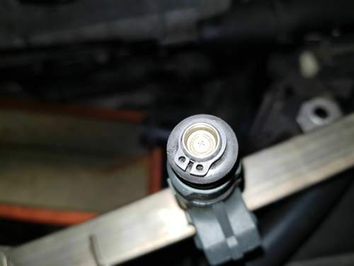

Zurück zum thema. Habe beide Dichtungen getauscht. Leider keine Besserung. Habe dann noch mal intensiv mit startgas probiert. Scheint so das er falschluft über die Einspritzdüse am zyl 7 zieht.
Werde demnächst alle Einspritzdüsendichtungen wechseln.
Frage, die Gummidichtungen hab ich im Netz gefunden, aber nicht den „Keramikring“ der ganz unten sitzt. Kann man den einzelt kaufen?
Da hätte ich vielleicht eine Idee. Wenn dir der Ring weggebröselt ist...
Die Stahlfederringe auf den Bildern habe ich jetzt seit über 10000 km in drin.
Zwecks der berühmten Schraube - ich habe das auch hinter mir, immer wenn ich Reifenwechsel mache werden die Schrauben alle gut gefettet. Das festgammeln passiert mir kein zweites Mal mehr 🙂
Das mit den Ringen könnte eine Idee sein. Dienen die nur als Hitzeschutz oder was ist deren Aufgabe?
Die Plastikdinger machen nichts anderes als die Dichtung festzuhalten wenn man den einspritzrahmen vom Saugrohr demontiert.
