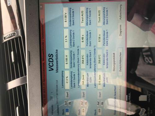

Ok gut. Habe g62 abgezogen, dann wolltet er aber garnicht mehr laufen. Habe dann noch den LMM gereinigt aber ist auch nicht besser geworden.
6.03g/s ist doch im sollbereich. Bei vollast 3gang erreiche ich peak von 270g/s. Kann der trotzdem kaputt sein??
Bild vom MWB 32 ist auch dabei.

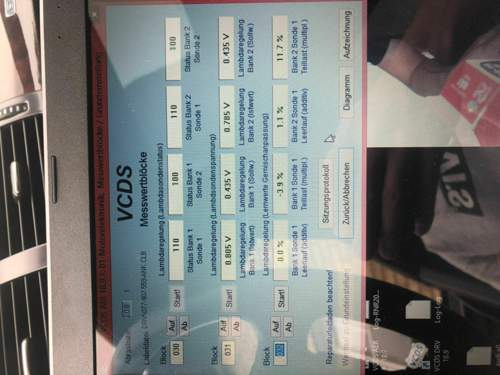

Auf Bank 2 ist was faul, da regelt er ganz schön rum

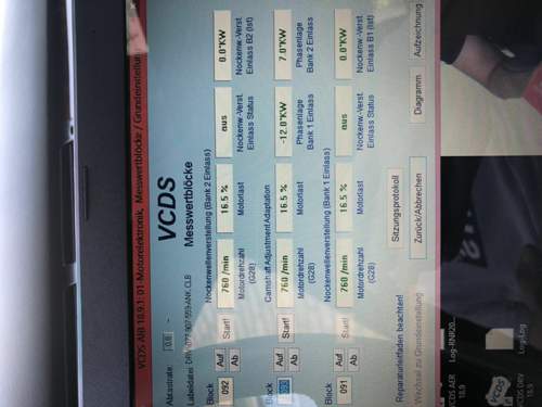

So langsam glaub ich echt das es die steuerzeiten sind
Luftmasse stimmt. G62 stimmt. Bank 2 viel zu fett. Bank 1 etwas mager. Schau mal die Steuerzeiten.

Komme wohl nicht drum herum. Muss das Auto in Servicestellung? Hat jemand die teilenr von dem „Lineal“ für die zahnriemenräder? Oder wie man das nennt.
Kann Bank 1 auch verstellt sein obwohl die nie offen wahr?
Ohne das du was Rasseln gehört hast kann die Kette nicht so schnell überspringen. Aber was sagt der Zahnriemen? Noch stramm? Nur zum prüfen der Steuerzeiten braust du erstmal kein Lineal. Könnt noch sein das ein Nockenwellenrad sich gelöst hat. Aber das sollte nicht pasieren egal welche Werkstatt. Prüf mal den Zahnriemen sonst auch die kettenglieder. Oder ist das Saugrohr zum Luftfilter lose oder defekt? Könnte auch Falschluft sein. Wobei das dann ja nur auf einer Bank ist. Dann bleiben wenig Fehlerquellen für Falschluft
