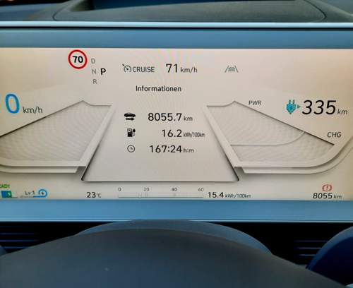

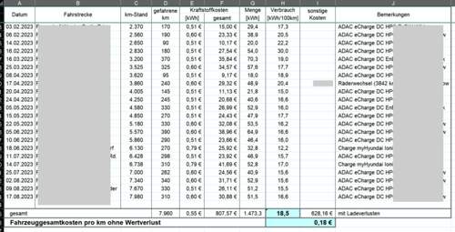

Beigefügt mal 2 Fotos vom Verbrauchsstatus meines IONIQ 5.
Bild 1: Anzeige des Bordcomputers
Bild 2: "manuelle" Verbrauchsabrechnung
Für mich (in Worten: für mich) hat das Auto über seine bisherige Laufleistung von 8 Tkm im Durchschnitt 18,5 kWh/100km verbraucht.
Keine Ahnung, warum sich der Faktenwisser hier so wenig ritterlich aufführt und mit haltlosen Unterstellungen das Forenklima vergiftet. Nach meinen Erfahrungen sind es gerade solche Forenteilnehmer, die erbarmungslos über andere persönliche Auffassungen herfallen und damit den Spaß am Erfahrungsaustausch verleiden.
Bild-1-bordcomputer
Bild-2-abrechnung
@IQ5 schrieb am 23. August 2023 um 14:43:26 Uhr:
