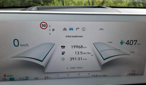

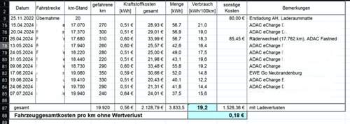

Eine neue Merkwürdigkeit bei der Verbrauchsanzeige. Der Bordcomputer weist seit kurzem einen Gesamtverbrauch über die 20 Tkm von 13,5 kWh/100km aus (Bild 1).
Das würde mich ja freuen, kann aber so nicht stimmen. Zum einen, da diese Anzeige bisher so bei 17-18 rumdümpelte. Und zum anderen deckt sich die Angabe auch nicht näherungsweise mit der manuellen Abrechnung. Diese weist einen Verbrauch von 19,2 kWh/100km aus (Bild 2). Hier allerdings inklusive der Ladeverluste (Gruß an @_Knight_ 😉).
Was ist hier los? Kann der BC nicht mehr rechnen oder das Display vielleicht statt 'ner 8 nur noch 'ne 3 darstellen?

Da die Ladeverluste sich wohl nicht im Rahmen von 6kWh/100km bewegen, kann ich deine Verwunderung nachvollziehen … 😉
Also ich bin gespannt, ob man dafür den Grund finden wird. 13kWh wäre ein Traumwert. Aber wohl nicht annähernd korrekt … 😉
