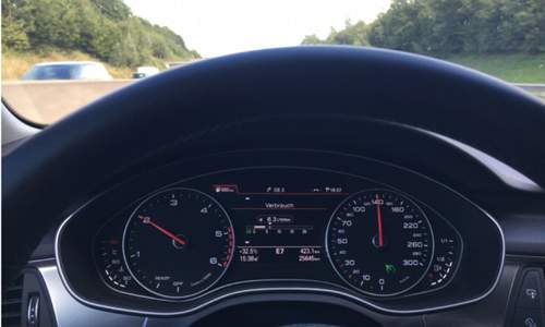

habe seit ein paar Tagen meinen "neuen" A6 2.0 TDI Quattro, BJ 2016 12tkm.
Etwas verwundert bin ich ob dem Verbrauch: obwohl im Efficiency Modus und 70% Autobahn 30% Ort komme ich im Moment nicht unter 7.7l/100km.
Hat jemand von euch Vergleichswerte? Hätte mir bei sehr vorsichtiger Fahrweise einen Verbrauch von deutlich unter 7l. Bei selben Fahrten bin ich mit meinem Passat 2.0 (nicht Quattro) bin ich deutlich unter 6l gekommen.
Danke & viele Grüsse

Nicht vergessen, dass da im Winter mehr Verbraucher laufen. Schau Dir mal das Effizienzprogramm an, da laufen derzeit bei mir Sitzheizungen, Spiegelheizungen und Klima immer mit. Das ist 0.25 bis 0.4l dazu.
Ich hab im Schnitt über 35.000km etwa 7.5l mit jedem Tag 2x5km Kurzstrecke bin aber kein sparsamer Fahrer. Da kommt auf der Kurzstrecke jetzt im Winter auch schon mal ein 9er oder 10er im aktuellen Verbrauch.
Auf der Stadtautobahn im Sommer gemütlich geht da auch leicht 5.Xl.
Ich les‘ hier und auch auf Spritmonitor immer wieder Fabelverbräuche. Speziell bei den 6zylindern aber auch bei den 4-Endern.
Übrigens: 12tkm ist noch nix. Meiner ging ab dem 30000 service deutlich besser. Frag mich nicht warum. Spritverbrauch ist da aber nicht mehr weniger geworden 😉

Hi ich fahre seit 3 Wochen einen 2.0l TDI Quattro mit 190PS und bin was den Verbrauch angeht mit 10.3l unterwegs??. Ich persönlich finde das schon viel. Oder sind meine Erwartungen übertrieben ich dachte mit 7-8l bin ich dabei.
Bereifung fahre ich zur Zeit 255/35 R20 solln das wirklich die 2l zum Wunschverbrauch sein?
das ist zu viel, mein A7 3.0 TDI 245 PS verbraucht im Durchschntt 7 L (8 L in der Stadt und 6 auf Landstrasse, Autobahn)
Reifen: 275/30 R20
Ok und haben Sie ne Idee was da los sein könnte im Fehlerspeicher steht nix drin. Auto hat noch Werksgarantie von daher bin ich ganz beruhigt nur nimmt sich mein 🙂?? der Sache nicht wirklich an, da ja der Fehlerspeicher leer ist??
Kleine Ursache große Wirkung ! Mal nachsehen wieviel Luft in den Reifen ist, dann den Wert vom Türaufkleber nehmen und 0.3bar drauf packen.
