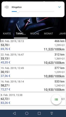

ich fahre den 3,0 TDI 326 PS competition Avant. Vorher furh ich den 3,0 TDI mit 313 PS, jedoch mit Chip von SKN auf 411 PS.
Mein Alter hatte einen Verbrauch im Schnitt von 9,5 Liter mal mehr mal weniger, je nach Fahrstil, aber im Groben pndelte sich dieser da ein. Auf der Autbahn gerne mal 12,5 bis 13 Liter, Überland dann auch mal mit 6,2 Liter. Wie gesagt 9 bs 9,5 ein guter Durchschnittswert.
Jetzt im Febraur den neuen bekommen und ich bekomme das Teil nichtmehr unter 10,5 Liter. Selbst Überland keine Chance, mit ganz viel Glück und bewußter Fahrweise mal auf 9 Liter aber das war es dann, dafür auf der Autobahn dann gleich mal 14 bis 15,5 Liter. Für mich ist das völliger Wahnsinn.

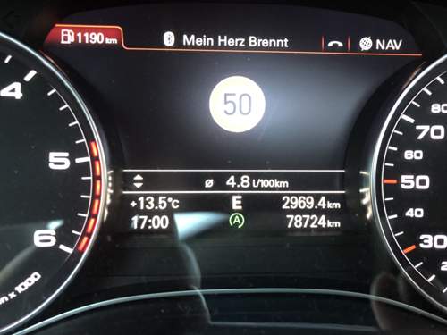

Ich habe a6 4g 3.0 tdi mit 204ps. Kein Quattro Tankinhalt 75l.
Reichweite 1190 (war nur einmal 1230)km.
