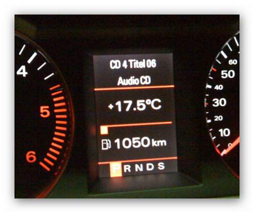

1050 km Reichweite hat mir mein ehemaliger 2007er 4F Avant Quattro mit 232 PS 3.0TDI auch schon mal angezeigt, ich habe aber nie probiert ob ich auch soweit damit komme 😁
Ashampoo-snap-2015-08-16-23h34m47s-001

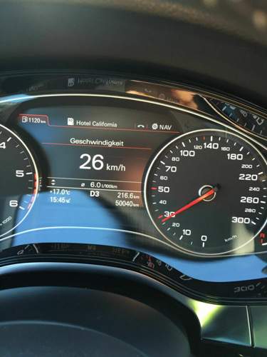

Also ich finde auch dass deine Restanzeige km nach dem Volltanken zu wenig für dieses Modell ist.
Ich fahre den 245iger und da steht nach dem Volltanken immer 1080-1120km. Und der neue 272PS Motor sollte schon in der gleichen Region wie der 245iger kommen, da er trotz Mehrleistung bestimmt noch einmal etwas effizienter geworden ist.
Denke es liegt einzig am Fahrstiel - und ich bin hauptsächlich nur in der Stadt unterwegs.
