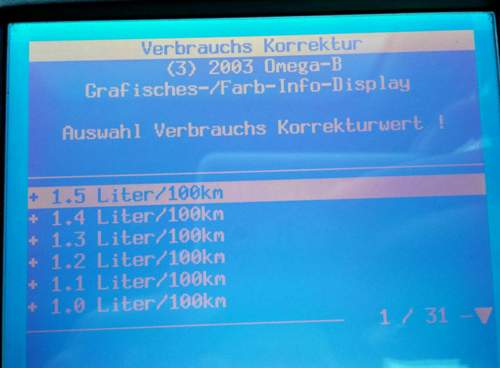

Da ich mir demnächst den Zuheizer aus dem BC programmieren lassen will habe ich mich gefragt, ob es auch eine Möglichkeit gibt, die Verbrauchsanzeige neu abzugleichen. Folgendes ist mir nämlich aufgefallen:
1) Der im BC angezeigte Durchschnittsverbrauch ist immer 11% niedriger als der per Hand errechnete Durchschnittsverbrauch. Den Unterschied von Sommer- zu Winterreifen kann man übrigens vergessen, falls das Jemand einwenden will.
2) Der Absolutverbrauch ist entsprechend auch geringer als tatsächlich.
3) Die angezeigte Restreichweite stimmt interessanterweise immer genauer, je leerer der Tank ist.
hi,
und genau diese 11% musst du im BC per Tech2 oder China-Clon im Korrektur-Fenster BC eintragen. Dann passt alles.

Mit dem richtogen Tool (OP.....) ist es ein Kinderspiel, aber auch da keineswegs selbsterklärend. Kurz und knackig:
DIS > Programmierung > Programmierueng Code Index > [002_00_noicewarning|002_00_icewarning] > Programmieren
