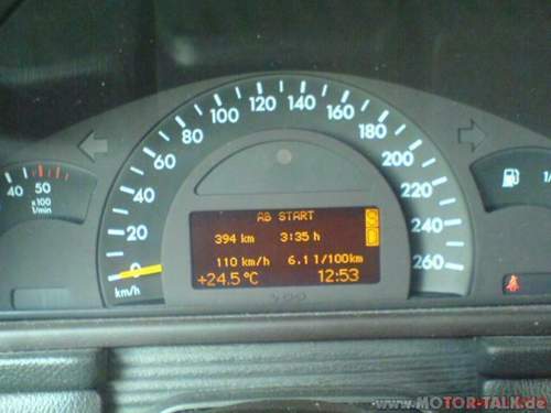

Hi
neulich auf der Autobahn: 220CDI mit 150PS Automatik Lim.😛
Vebrauch
Original geschrieben von enigma.rv
Hi
Guter Wert.
