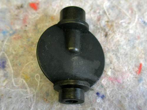

Vermutlich ist bei meinem Fahrzeug die Ansaugbrücke( Drallklappen defekt)
Jetzt meine Frage.
Ein entfernter Bekannter von mir hatte das gleiche Problem mit der Ansaugbrücke. Er hat einen 220CDI
gleiches Baujahr und gleiche Ansaugbrücke.
Er hat die Ansaugbrücke ausgebaut, die klappen und das Gestänge entfernt
und die Führungsbohrungen für die Drallklappen mit 4 Stück M12 Schrauben verschlossen.(vorher
natürlich ein Gewinde hinein geschnitten.)
Den Verstellmotor hat er dran gelassen mitsamt dem Stecker welcher ihn ansteuert.
Er sagte er fuhr damit ohne Probleme.
Hat jemand Erfahrungen mit dieser Methode gemacht.
Danke für einen Tipp bzw Erfahrungen.

Ja funktioniert einwandfrei.
Den Stellmotor kann man auch noch weglassen, wenn man einen 2,2k Widerstand im Stecker einbaut.
Der Widerstand muss an Pin2 und Pin3 angeschlossen werden -> siehe PDF.
MfG, Helmut

Da die EKAS-Klappen bei Mercedes aus einem Stück Plastik gefertigt sind und nicht wie bei BMW aus 2 Teilen Metall bestehen, habe ich bis jetzt noch von keinem Schaden gehört.
MfG, Helmut

Super Erklärung mit Bildern!!! Danke
Und die Schrauben gegen herausfallen sichern.
MfG, Helmut
