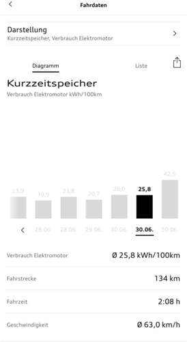

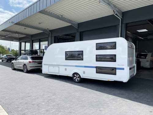

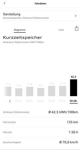

Hier kurz ein paar Infos für die die gerne was zum Verbrauch mit Wohnwagen und oder Dachbox wissen möchten.
Ich bin gestern mit dem Wagen von Aachen nach Kruft in Rheinland Pfalz gefahren um dort einen Wohnwagen zu holen. Auf dem Hinweg hatte ich die Dachbox montiert (noch leer) und der Wagen war mit 2 Erwachsenen und 3 Kindern „beladen“. Der Verbrauch auf dem Hinweg lag bei 25,8 kWh. Der Verbrauch zurück bei 42,5 kWh. Der Hänger und das Auto waren noch nicht beladen. Wir fahren jetzt 14 Tage nach Holland. Da kann ich was zum Verbrauch sagen hin und zurück beladen. Ich hätte tatsächlich mit etwas weniger gerechnet so 39-40 kWh aufgrund von ein paar Videos…aber vermutlich macht die Dachbox zusätzlich zum Hänger ca.4-5 kWh aus.
Beste Grüße
Hoofy
Gespann
Hinweg mit Dachbox
Rückweg mit Dachbox und Hänger

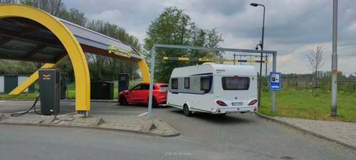

Tipp: in Holland auf den Autobahnen bei den fastned Ladestation braucht man nicht abkuppeln aber maximal 275 Höhe. Ist manchmal knapp mit Wohnwagen und Klima. Lg

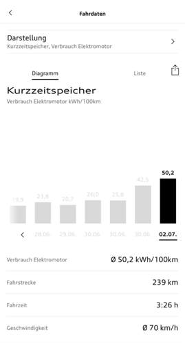

Also bin auf dem Hinweg mit ca.1.500 kg Hänger, Dachbox und Auto vollbeladen mit 4 Personen gefahren. Bin vom Verbrauch schon negativ überrascht!
Hinweg
Tempomat auf 100km/h ?
Zwischen 93-103

Bin schon negativ überrascht wie wenig die entscheidenden äußeren Umstände mit beschrieben und berücksichtigt werden...
1) Welche Abmessungen (Breite, Höhe) hatte der Anhänger und wie aerodynamisch ist er geformt? Ein Foto vom Gespann wären interessant. 🙂
2) Wie war das Wetter? Also Windstärke und Richtung, Straße trocken oder nass?
3) Die Höhe über dem Meeresspiegel von Start und Ziel spielt auch eine Rolle.
4) Wie war der Verkehr? Viel beschleunigen und bremsen oder angenehmes dahinrollen?
5) Das Gewicht des Anhängers spielt eine Rolle wenn man beschleunigt oder einen Berg hoch fährt, bergab oder beim bremsen geht leider viel Energie durch die Auflaufbremse verloren, wenn man ihn nur gleichmäßig durch die Ebene zieht ist es meinen Erfahrungen nach fast unerheblich ob er 400kg oder 1.500kg hat.
Ich fahre mit einem aerodynamischen Anhänger welcher fast komplett hinterm e-tron "verschwindet" mit 1.300kg auf der AB mit Tempomat bei 105km/h (echte 100km/h) mit rund 23kWh/100km. Mit meinem leeren, großen und wenig aerodynamischem Planenanhänger mit 400kg Leergewicht brauche ich unter gleichen Umständen 30 bis 32kWh/100km und auf 1.800kg ausgeladen dann 32 bis 34kWh/100km.
Wind, Wetter und Höhe über dem Meeresspiegel sind bei den Zahlen "neutral". Es kann passieren das ich auf dem Hinweg mit Gegenwind und leerem Anhänger mehr verbrauche als auf dem Rückweg mit Rückenwind und voll ausgeladen.
Um mal zu verdeutlichen wie wichtig die Stirnfläche des Anhängers beim Verbrauch ist, mein e-tron ist mit 24kWh/100km angegeben und verbraucht mit meinem Planenanhänger rund 30kWh/100km. Das Elektroauto eines Freundes welches deutlich kleiner und aerodynamischer ist ist mit 14kWh/100km angegeben und braucht mit meinem leeren Planenanhänger dann auch >28kWh/100km.
@norbertk571 gut zusammen gefasst. Danke!
Ich vermute, dass Tandemachser mit höherem Rollwiderstand auch nochmal zu einem höheren Verbrauch beitragen. Habe aber dazu keine Daten vorliegen.
Bei Anhängern wird leider auch oft mit zu wenig Luftdruck in den Reifen gefahren. Das wird sicherlich auch messbar etwas ausmachen, den Reifendruck des Anhängers möglichst nahe an den maximal zulässigen Wert zu stellen.
Ich bin kein Hängerfahrer, bei den Verbrauchswerten macht m.E. aber eine Betrachtung der idealen Geschwindigkeit Sinn. Wenn ich mit 80 bis 95 und ACC hinter einem LKW zuckel ohne unnötige Überholmanöver und damit den Verbrauch deutlich reduziere, müsste ich auf der Langstrecke doch viel gewinnen. Die Ladezeit bleibt ja gleich, aber wenn man 50 bis 100km je Akkuladung weiter kommt, spart das deutlich mehr Zeit ein als mit vielleicht 105km/h zu fahren.
