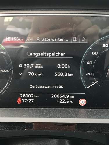

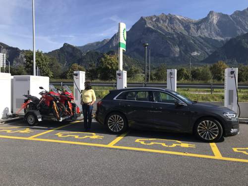

Bin gestern mit meinem E-Tron 55 mit Anhänger und 2 Motorrädern drauf von Ulm nach Genua zum Hafen gefahren. Immer so knapp über 100 mit Tempomat. 3x geladen an Ionity und nach 7,5 h angekommen. Route über die Schweiz und den Bernadino.
568km, 30,7 kw Durchschnittsverbrauch, ich bin wirklich überrascht, hätte mit mindestens 35kw/100km gerechnet.
Fazit für mich, Langstrecke mit Hänger kein Problem
Nachteil, 2x war die Ladestation so eng, dass ich abhängen musste, 2x konnte ich mit dem Gespann einfach quer vor der Säule stehen und laden
Bin jetzt auf Sardinien, hier ist die Ladestationsdichte ziemlich übersichtlich. Im Hafen von Olbia ein Enel „Schnelllader“ mit 50kw. HAt mit der ENBw-App sofort funktioniert
Ich halte Euch auf dem Laufenden

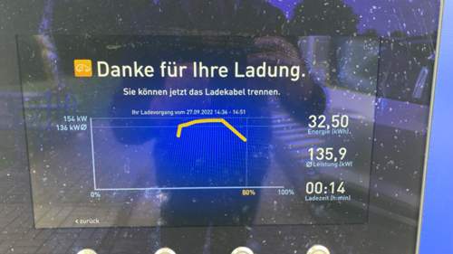

Dann noch mal kleiner Ladestop mal zum Testen wie es mit Anhänger geht. Raststätte Elztal Süd.

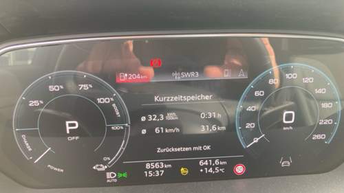

Ich kann noch eine Konserve anbieten. War ein Roundtrip (Also Hin- und Rückweg) mit dem e-tron 50 zu sommerlichen Temperaturen mit teils bergiger Strecke.
Die 1.8 Tonnen ganz sicher ausgereizt. 50% Landstraße 50% Autobahn (und von der Abfahrt aus in der Stadt ein paar Straßen weiter zum Ziel). Knapp über 80 km/h gehalten.

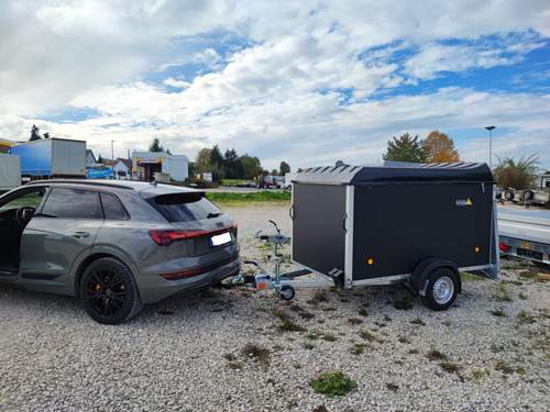

Ich habe gestern mit meinem E-tron einen Deckelanhänger abgeholt, der Hänger hat ein Leergewicht von ca. 380kg.
Verbrauch auf der Hinfahrt mit Tempo 150-160 wo möglich lag bei ca. 30 KWh pro 100km bei einer Strecke von 315km. Der Verbrauch auf der Rückfahrt (auch wieder 315km) war im Prinzip identisch, bin nun allerdings nur 105 kmh gefahren. Aufgrund der Höhe und Form des Hängers hatte ich mit mehr gerechnet.

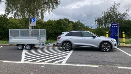

Laden mit Hänger ist allerdings...unschön. Eine Raststätte hatte eine einsame EnbW-Säule mit viel Platz davor, aber aufgrund der Position der Ladebuchse musste ich auf dem Parkplatz wenden und entgegen der Fahrtrichtung vor der Säule quer parken. Beim zweiten Laden war das Abkuppeln unvermeidbar.
Abgesehen davon ist der e-tron ein tolles Zugfahrzeug, man bemerkt den Hänger beim Fahren kaum. Und wenn man die richtige Stelle findet, wo man dem Assistenten die Höchstgeschwindigkeit des Hängers mitteilen kann, dann reagieren auch die Assistenzsysteme super.

Nachteil: zum Laden muss man den Anhänger meist abkuppeln, da die Ladestationen nicht für Fz mit Hänger ausgelegt sind. Nur in der Schweiz an der Station „Heidiland“ ging es auf der Hinfahrt mit Hänger, da nix los war und ich mich einfach quer vor die Lader stellen konnte
