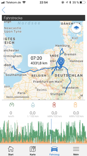

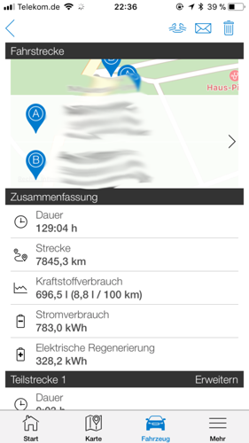

Auf welchen Durchschnittsverbrauch kommst du dann im T8? Lädst du täglich?
Jeden Tag, das Ding steht immer vorm Haus (auch Arbeitsstelle) und hängt an der Ladung. Und wenn es nur für 5 Minuten ist. Aber MEIN Verbrauch ist nur aussagekräftig, wenn man da den Verbrauch anderer Fahrzeuge dagegen stellt.
Ich habe zur Zeit einen Durchschnittsverbrauch von 8,8 Litern in den letzten 100 Tagen auf ca. 7800 km. Und da sind einige Strecken auf der freien Autobahn dabei (über 200) und auch Langstrecken sowie Autoanhängerfahrten. Aber im Gegenzug auch ca. 1/3 an Strecken lokal mit extrem hohen Elektroanteil, den ich nicht kostenmäßig erfasse (bin zu faul).
Interessant ist dann aber doch, dass von insgesamt 780 kWh verbrauchtem Strom 323 kWh durch Rekuperation erzeugt wurden - das ist schon mal ein Wort.
Vergleiche meiner vorherigen Fahrzeug bei gleicher Fahrweise: XC90 2 D5 ca. 10 Liter, Discovery 4 3l Diesel ca. 13 Liter, Discovery 4 5l V8 ca. 20-22 Liter, V60 T6 6 Zylinder ca. 12-13 Liter, V60 D6 PIH ca. 5-7 Liter
