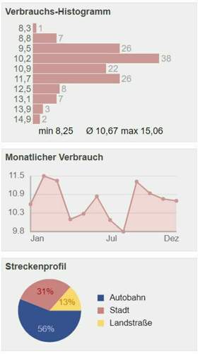

Anbei die Verbräuche meines Touareg. Der BC zeigt dabei nur in den seltensten Fällen einen übereinstimmenden Verbrauch mit den errechneten Daten an. Die Anzeige des Treg ist überwiegend zu optimistisch, d.h. der Verbrauch lt. BC liegt im Mittel gut einen halben Liter unter dem errechneten Verbrauch.
Treg-durchschnittsverbrauch

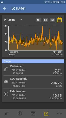

Ich fahre meinen Touareg seit März 2012 bis heute ununterbrochen. Aktuell 224 000 km, 245 PS, 3.0 V6 Diesel. Die Verbrauchsangabe via BC weicht etwa 6.5% nach unten ab. Der durchschnittlich errechnete Verbrauch liegt bei aktuell 7.74 Liter/100 km auf die gesamten 224 000 km. Sommer- und Winterräder jeweils 19 Zoll; Sommer ca. 6.5 - 7.5 L; Winter ca. 7.5 - 8.5 L.
Standheizungsgebrauch ist dabei mit einbezogen.
Bei zugegeben konservativer Fahrweise sind mit dem 100 Liter Tank bis zu 1400 km machbar. Das ist schon beeindruckend. Werde den T2 bis zum wirtschaftlichen Ende fahren.
