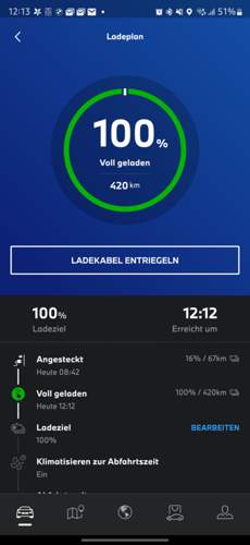

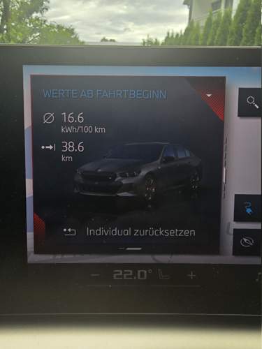

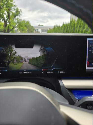

So nachdem es ja Beschwerden gab, noch einmal kurz eine Zusammenfassung. Es stand die Frage im Raum ob ein i5 bei normaler Fahrweise über 450 km weit kommt. Diese Frage habe ich mit ja beantwortet. Es kam dann der Punkt nur bei 80 km/h hinter einem LKW dem ich aber auch widersprechen muss.
Anbei drei Bilder.
1. 420 km bei 100% Akkustand
2. Verbrauch meiner heutigen Heimfahrt, ca. 60% Landstraße, Rest Ort, dieser lag heute bei 38 km bei 16,6
3. Restreichweite trotz 38 km liegt bei 398 km
Gefahren wurde drin M60, 21 Zoll bei 13 Grad, 200 hm Unterschied auf der kompletten Strecke, Geschwindigkeiten gem. Vorgaben +5/+8, im B-Modus unter Personal. Ich habe mal geschaut unter Eco wäre die Restreichweite ca. 25 km höher. Die Keule mit erhöhter Restreichweite habe ich nicht ausprobiert.
