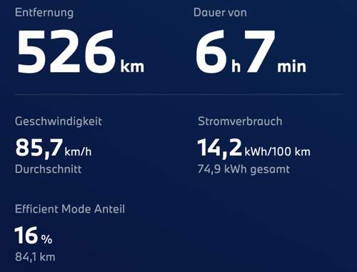

Moin, ich hatte heute etwas Zeit mal zu schauen wie weit ich mit 100kmh komme. Durch den starken Verkehr und ein paar Staus kann ich leider nur auf gut 85kmh im Schnitt. Ca. 40km 6% waren am Ende noch im Akku. Meine normale Fahrweise reicht dann aber nur für 350km. Für mich total okay.
