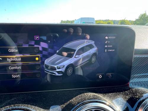

Ja, hat er. Man muss „Individual“ auswählen (Eco gibt es nicht beim 35er, dafür Glätte und Sport+) und darf dort nur die normale oder Glätte Leistungsstufe wählen und Getriebe auf normal. Werde mal ein Foto posten….

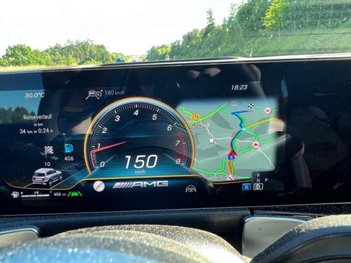

Segeln in der Ortschaft ist absoluter Quatsch, eher auf der Landstraße. Anbei die Fotos des Segelboot beim 35er
@sunglas77 schrieb am 15. Juni 2022 um 23:23:15 Uhr:
Danke, werde ich mal testen 😉
@sunglas77
Dann wäre die farblich "blau" hinterlegte Straßenführung im Navi, folglich auch die passende Wasserstraße bis zum Ziel? (:-))))))

Genau, der GLB ist eben ein extrem vielseitiges Auto :-)
