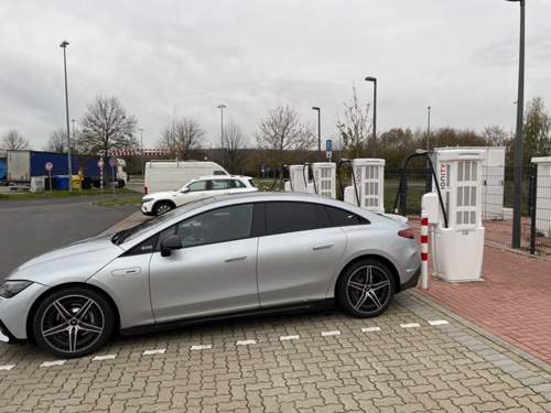

EQE 43 Inoity
Mit Heizung, Licht, teilweise Sitzheizung und beheizte Heckscheibe, zügige Fahrweise....zwischen 30 und 35 kWh/100 KM
Ich denke, es gibt nicht viele E-Fahrzeuge, die bei den aktuellen Temperaturen und Geschwindigkeiten von 150 km/h auf meist freier Autobahn deutlich weniger als 30 kwh/100 km verbraucht. Schon gar nicht mit der Antriebsleistung eines EQE 43 AMG.

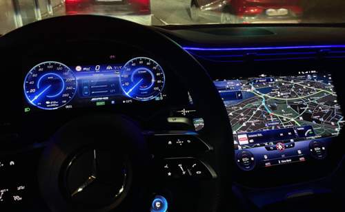

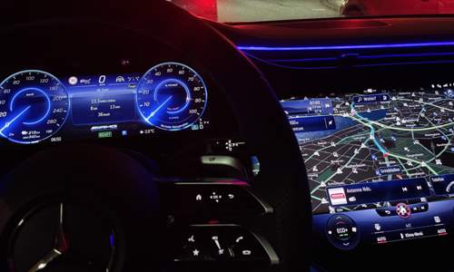

Meine Erfahrung für die mässig gefüllte Innenstadt (HH) auf dem Arbeitsweg mit 13km:
- Wenige Min. Vorklimatisierung (Fahrzeug steht draußen), ca. 0.3 kWh
- ECO+ Heizungseinstellung + Winterjacke + Sitzheizung
- Ziel im Navi eingeben
Dann verbraucht er deutlich weniger, bei mir eben um die 23 kWh/100km. Die geringe Heizungleistung und die mutmaßlich weniger aggressive Aufwärmung der Batterie bringen es hier. In sofern kann ich mir schon vorstellen, dass die WP etwas bringt, aber eben auch, dass mit dem o.g. Wert bei Fahrzeugen ohne WP mit ECO+ Einstellung hier ein unteres Limit gesetzt ist.
Verbrauch EQE43 Winter Stadt

Dank für den Tip. Habe das heute auch mal probiert und die Einsparung sind enorm. Doch wie verhinderst Du das anlaufen der Scheiben?
Ich musste dann auf Eco umstellen um das anlaufen zu verhindern. Und dann geht der Verbrauch gleich wieder hoch.
Denke der einfache Eco Modus ist ein guter Kompromiss.
