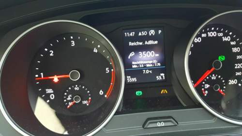

Mal nur gefragt, wie komme ich an die Anzeige des Add Blue Vorrats/Reichweite im Kombiinstrument Ti 2?.
Anzeige soll unter Komfortverbraucher kommen, hier wird aber nur Verbrauch und Klimaanlage angezeigt.
Also unter Komfortverbraucher findest du den Graph für Sprit Skaliert 0 - 1 L/h
Darunter die aktuellen Komfortverbraucher Skaliert 0 - 100% vom Spritverbrauch
Je nach Ausstattung sind das Klimaanlage Standheizung Sitzheizung
Habe bisher Dynaudio vermisst, bei 400 Watt doch ein Verbraucher und Komfort dazu?
Die ARD Blue Anzeige ist im kleinen Kino unter Verbrauch der letzte Eintrag.
Liebe Grüße
Manfred
20161105-114745
Hier nochmal die Anzeige im AID.
M.f.G.
@Cumbi schrieb am 15. November 2016 um 19:09:17 Uhr:
M.f.G.
Danke gefunden. Bei mir nur Anzeige der Reichweite, hier noch 7500 Km aber keine Angabe zu einer erforderlichen Nachfüllmenge. Fahrstrecke bisher 968 Km davon 230 Km BAB Überführung.

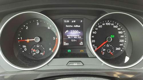

hab mal ein wenig gespielt. Mein BC sagt heute nach dem Tanken max 8,25L und Restreichweite 2700km.
ich gehe von vollem ADD Bluetank bei Auslieferung aus, da sonst ja eine höhere max Füllmenge angezeigt werden müsste.
Aktuell 6068 km , 459 L Diesel , 7,6 l/100 km
ADD Blue 12 Liter, Reichweite ca. 9000 km so stands beim ersten Tanken im BC.
ADD Blue 8,25 Liter nach 6100 km Restreichweite 2700 km und 3,75 L im Tank.
8,25 / 6100 = 0,136 L/100 km soweit ok
3,75 / 0,136 × 100 km = 2757 km passt
8,25 / 459 = 0,18 l ADD Blue/l Diesel ??× 100 = 1,8 L ADD Blue / 100 L Diesel
Ich hoffe das war verständlich gerechnet.
