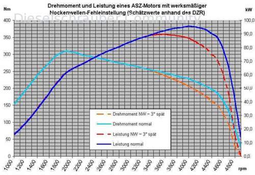

Dann checke mal den Synchronisationswinkel zwischen Nockenwelle und Kurbelwelle.
Der wirkt sich gravierend darauf aus.
Im Messwerteblock 4 im MSG findest du den Synchronisationswinkel. Dieser sollte idealerweise bei 0 Grad liegen.
Folgende Vorgehensweise:
Motor warm fahren (Kühlwasser > 80 Grad)
Motor im Leerlauf laufen lassen und Sync. Winkel über VCDS checken
Ist der Winkel im positiven Bereich, musst du die Nockenwelle im Uhrzeigersinn verdrehen.
Ist er negativ, so drehst du die NW gegen den Uhrzeigersinn.
Das Einstellen geht wie folgt:
obere Zahnriemenabdeckung demontieren
die 3 M8er Schrauben der Nockenwellenriemenscheibe einige Umdrehungen lösen (13er Schlüssel)
am besten an einer Schraube mit einer Reißnadel eine Markierung setzen, damit du die Position nach dem Verdrehen sehen kannst
nun die mittlere Schraube der Nockenwellenriemenscheibe (18er Schlüssel) VORSICHTIG verdrehen
die drei kleinen Schrauben wieder festziehen
Motor starten
mit VCDS den Winkel checken
ggf. wiederholen, bis der Winkel bei 0 Grad ist
Kleiner Hinweis:
Das Verdrehen der Nockenwelle muss äußerst präzise geschehen. 1mm entsprechen meiner Meinung nach schon etwa 2-3 grad des Sync. Winkels
Verdrehwinkel
ASZ Leistungsverlauf zum Verdrehwinkel
