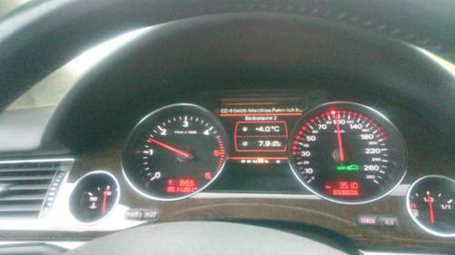

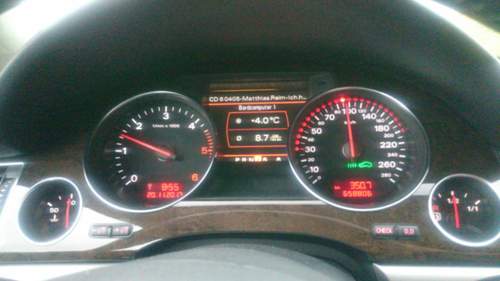

Bei der gemütlichen Reise über ne Gesamtstrecke von 1400Km pendelte sich der Bordcomputer bei einem Schnitt von 8,4L/100km ein. Mit Aral Ultimate Diesel !
Die gleiche Strecke im gleichen Tempo kommt der Audi mit 6,7 - 7,4L/100km aus.
Im gesamt schnitt über die letzten Monate bewegt sich der Audi zwischen 8,5 und 10L.

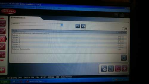

Ich hab da was entdeckt.....
Das ist nicht gut
Oh, die Injektoren sind nicht mehr ganz so frisch. Was hat der Benz gelaufen?
230.000
Ich hab nen Cls hier stehen.
Selber Motor , selbes Baujahr
Injektoren sehen kaum besser aus.
Wahnsinn.....
Bei meinem A8 hat der schlechteste injektor -10
Nach 660.000km!
Kein 2t Öl oder sonst was.
Die frage ist , was tun.
Es betrifft nur den kalibrierPunkt für 250 bar
Bei 500 und 1000bar sind die werte vertretbar

Mich würde interessieren, was denn diese Werte genau aussagen und wie lauten die Toleranzwerte?
