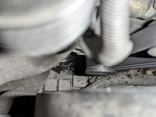

mein 320 CDI hat scheinbar eine defekte Wasserpumpe. Als ich ihn Freitag nach der Heimfahrt abgestellt habe, ist mir direkt ein periodisches quietschen aus dem Motorraum sowie ein unruhiger Leerlauf aufgefallen. Ich habe dann dieses Video aufgenommen und den Motor abgestellt: https://youtu.be/R5zS8H56yfQ

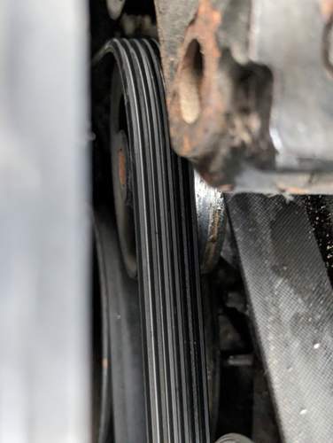

Beim Inspizieren des Motorraums fiel mir noch auf, dass in der unteren Motorabdeckung Wasser stand, siehe Bild 1 im Anhang, und dass der Riemen an der Umlenkrolle der Wasserpumpe kurz vom Herunterrutschen war, (Bild 2). Der Riemen hatte definitv nasse Stellen. Ich konnte ihn dann recht einfach mit beiden Händen vorsichtig wieder auf die Umlenkrolle heben, zu mehr war am Abend keine Zeit mehr.

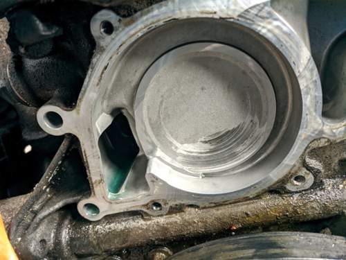

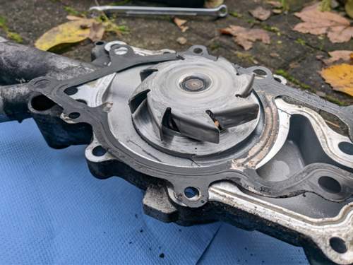

Ich bin die Reparatur heute zusammen mit einem Freund angegangen. Es wurde dabei relativ schnell klar, dass die Wasserpumpe das Zeitliche gesegnet hat, siehe Bilder.. Das Lager ist stark beschädigt, eine Dichtung scheinbar aufgequollen und Wasserrad und die Rolle stehen schief zum Gehäuse. Was mich überrascht hat war, dass Freitagmorgen auf dem Weg zur Arbeit noch alles in Ordnung war, es war nichts zu hören und kein unruhiger Lauf zu spüren (vermutlich hilft der Wasserdruck im System und drückt Wasserad & Rolle nach außen).

Wasserpumpe alt
Motorblock

Also wenn das KW-System abgelassen wurde, sind die meisten Teilchen mit raus( tiefster Punkt is ja Kühler-Ablass
Man kann direkt im Pumpengehäuse sauber machen ( Dichtfläche auch! )
