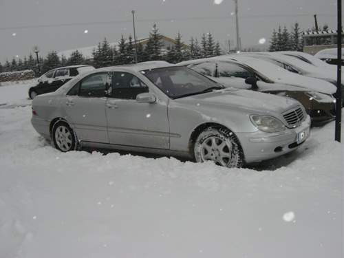

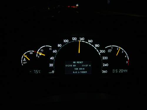

Ich habe vor Jahren mit meinem (2 to. schweren) W220, mit dem "Großvater" Deines Motors (dem OM613 mit 197 PS) auf Langstrecken gerade mal 7 L /100 verbraucht.
Im Winter, und somit auch noch mit Winterreifen! Lt. BC sogar nur 6.6 (siehe Bild), gemessen (getankt /ausgerechnet) waren es aber reale 7.0. Und dieser Motor stammt noch aus der "CDI-Steinzeit", und hatte damals schon 260Tkm am Tacho... 😁
Also dürfte mit Deinem definitiv irgendwas nicht stimmen... sorry für OT,
