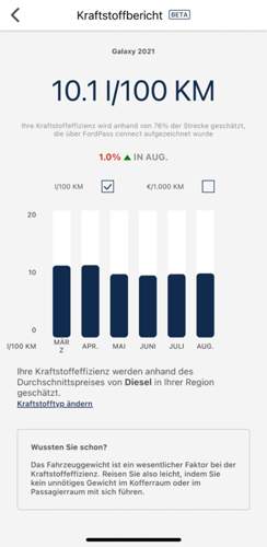

So sieht's bei mir nach über 50.000 km aus.
