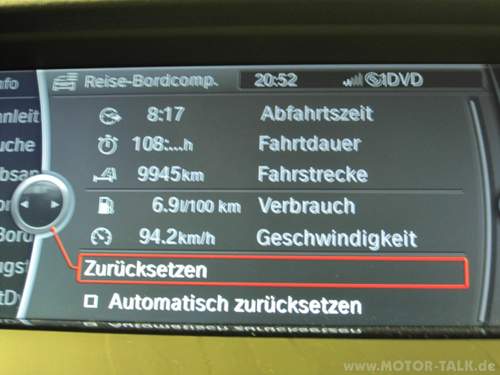

Meine Erfahrung mit ein 530dA XA51 (258 PS) Bj 10/2011 auf Basis von 10.000km laut BC: 6,9 liter/100km
85% AB, 10% Landstrasse und 5% Stadt
Img-0672
